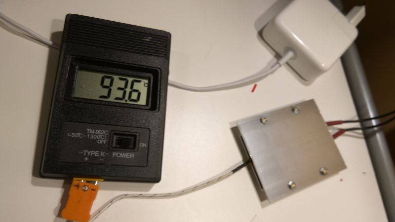

Отчитываюсь. Нагреватель приехал, я его испытал. Выдаёт больше обещанных 80С:
но я ему добавил "шубу" из 3 слоёв кухонного силиконового коврика и это помогло:
подробности расписал на https://mysku.ru/blog/aliexpress/54975.html
