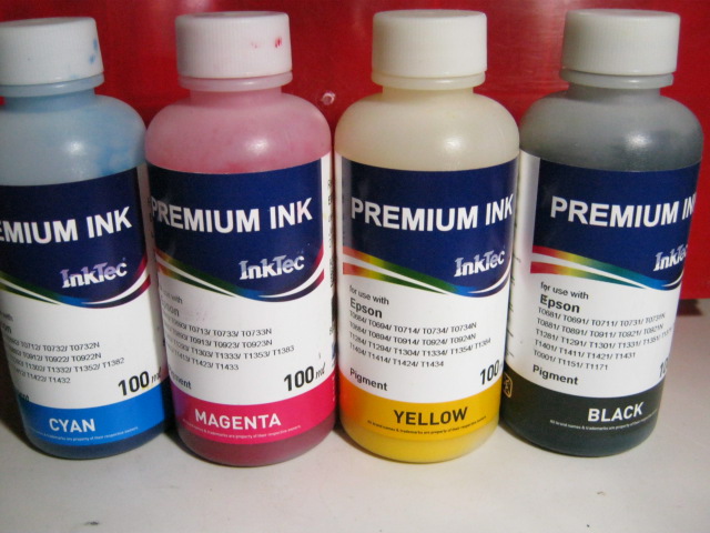

В процессе отрабатывания непосредственной печати рисунка ПП струйным принтером, я, чисто случайно "от лени" получил сразу удовлетворительный результат- просто обрабатывал фольгу наждачной бумагой "крупности" 320~600. Если наждачка крупнее- получаются глубокие царапины, если мельче- то чернила после запекания плохо держатся.. И главное- НЕ ПРОТИРАТЬ и НЕ ПРОМЫВАТЬ фольгу от той мелкой медной пыли, которая осталась на плате!!!
Пробовал "предпротрав"в ХЖ, чернила нанеслись охренительно ровно, запеклись идеально.... НО!!! Полностью отвалились в ХЖ при травлении!!! Кстати, мой способ так же не очень хорошо работает при травлении меди персульфатом аммония- почему- то чернила расслаиваются и отваливаются, а в ХЖ такого НЕТ.. :dont_know:

Ну, ку вас так получается, а у меня, если после наждачки пройтись по фольге спиртом или водой- тонер отваливается от фольги, и ещё- при печати тонер РАСТЕКАЕТСЯ.. Если пыль не удаялять, то тонер растекается гораздо меньше.
зы.. Я печатаю СТРУЙНЫМ принтером
ПИГМЕНТНЫМИ чернилами по стеклотекстолиту!!
И потом запекаю в печке при температуре ~230 градусов:
