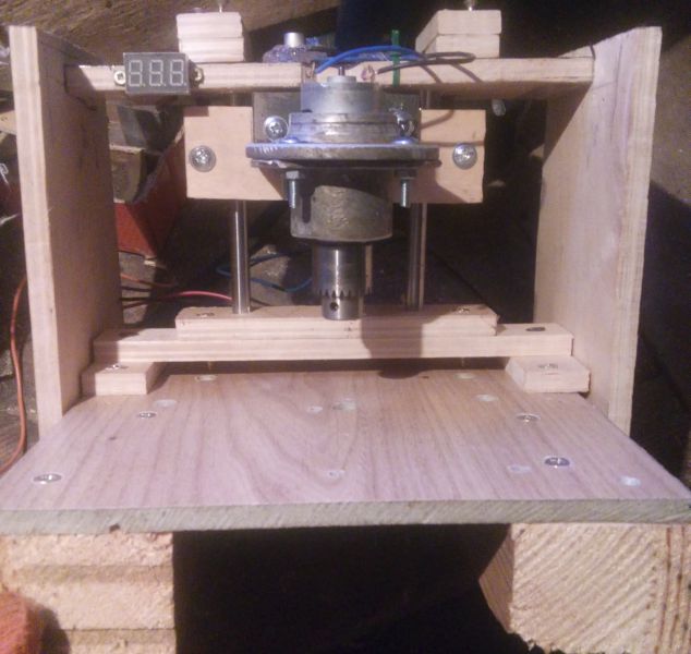

Добрый день! Подскажите что лучше.
Буду сверлить платы твердосплавным сверлом, какой станок лучше сделать?
1- взять микроскоп и прикрепит к нему двигатель (фото 1) ?
2- взять микроскоп и прикрепит к бормашину (фото 2) ?
3 - купить сверлильный станок SUROM BG-5158 ?
Где будет меньше биений и лучше.
Спасибо)

Купил твердосплавные, сделал с мусора детелей после 3д принтера мини станок,как на фото ниже, есть небольшой перекос при больших скоростях. Сломал 10 твер. сверл, которые проработали более 1000 отверстий.
Заказал сегодня станок как на кар. "3" за 65$. через пару дней буду пробовать.
