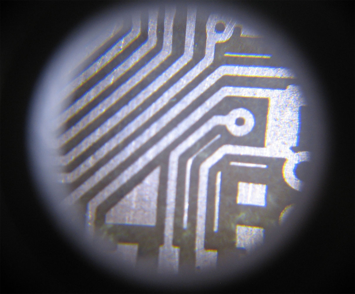

smacorp писал(а):
К слову, дорожки тут даже не 0.35, а вообще 0.55 мм. :)
Вы сами свой макет не смотрели что-ли когда отправляли? Вы какие дорожки сделали, такие и получились. Измерьте дорожки в своём макете, а потом говорите, что они оказывается 0.55, весело однако :)

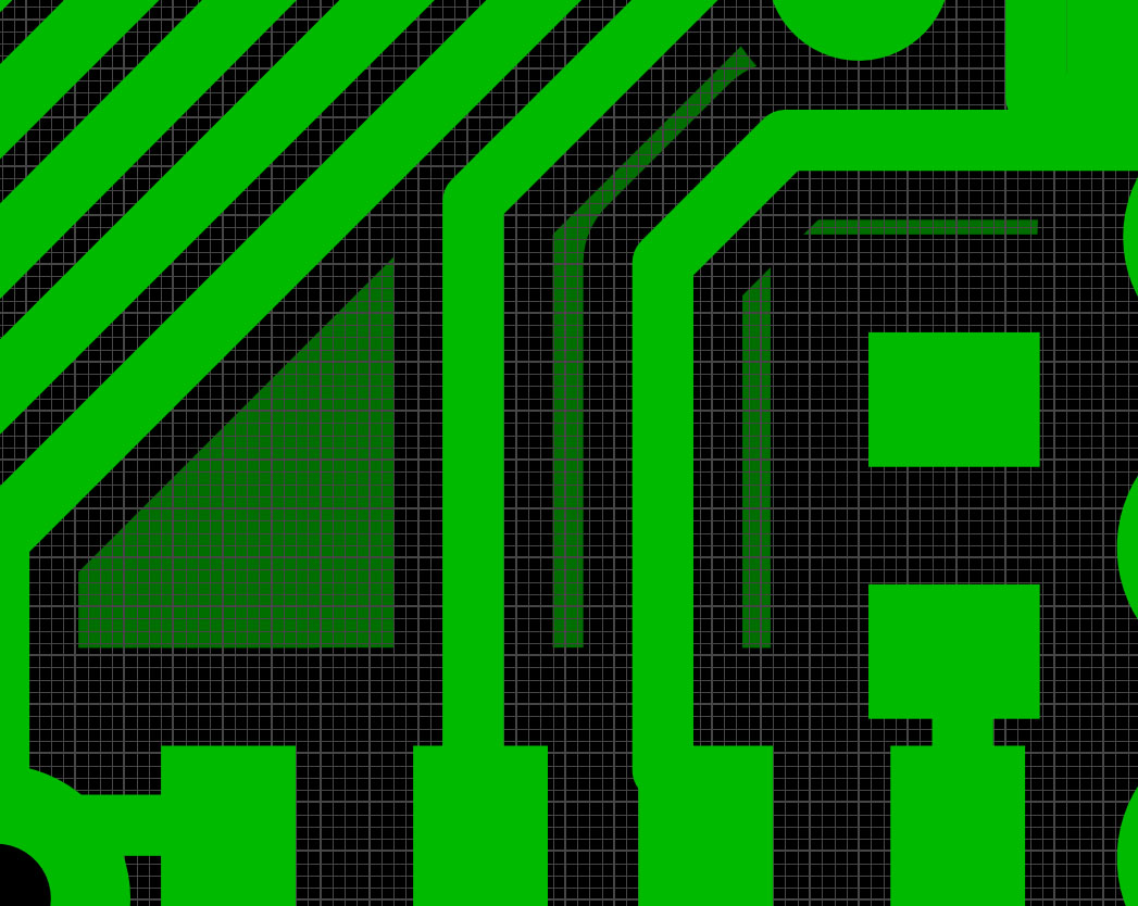

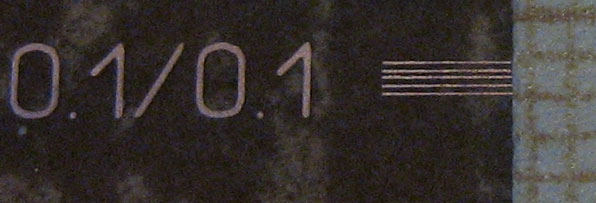

smacorp писал(а):
Как они получились реально, указывает жёлтая стрелка. Вместо более-менее чётких краёв ромбовидного нижнего выступа, размер которого именно что 0.2 мм., на готовой плате мы имеем каплевидные закругления. Причём, обратите внимание, что все они различаются между собой, хотя на макете, конечно, одинаковые. Но это можно пережить, это небольшая проблема.
Именно поэтому в самом начале, если Вы прочли, я написал, что "Плюс немножко не дотравил, в результате в некоторых местах граница немножко нечеткая (округлая).". На новом/свежем текстолите всё будет нормально.

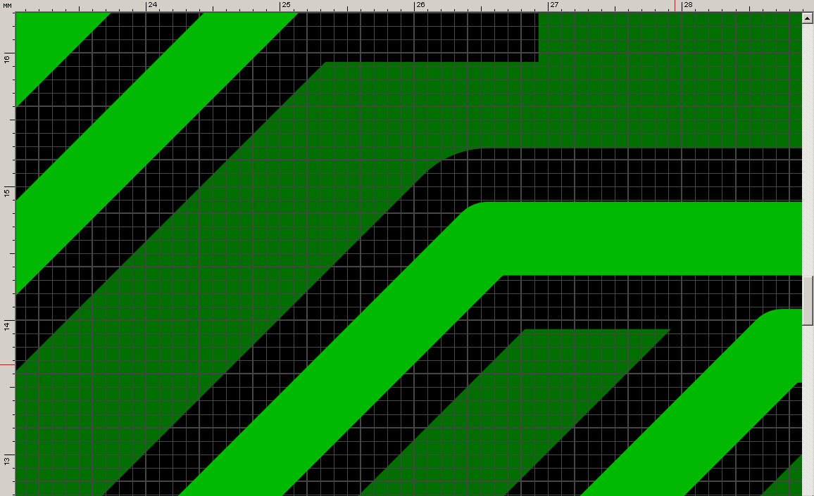

smacorp писал(а):
2. Ширина элемента у красной стрелки - 0.2 мм. Ширина элемента у зелёной стрелки - 0.25 мм. Вопрос такой - почему более тонкий элемент 0.2 мм. реально получился толще элемента 0.25 мм. ?
Во-первых не 0.2 и 0.25, а 0.225 и 0.25. И Вы разницу в 0,025мм пытаетесь рассмотреть на картинке с низким разрешением? :shock: Прилагаю фото:
smacorp писал(а):
3. Повторюсь - ширина элемента у красной стрелки - 0.2 мм. Ширина элемента у зелёной стрелки - 0.25 мм. Ширина зазоров у синих стрелок - 0.2 мм. Даже не нужно обладать точным глазомером, чтобы видеть, что зазоры на плате не 0.2, и даже не 0.25 мм., а существенно больше
И я повторюсь, ширина элемента у красной стрелки не 0.2мм, а 0.225мм. Опять же делаете вывод по фото с низким качеством. Какой бы глазомер не был, на нечетком фото сложно дать правильную оценку. Проверять и доказывать по всем Вашим стрелкам времени нет, взял первую попавшуюся и попробовал сфотографировать, это верхняя, смотрите (со вспышкой):
smacorp писал(а):
Я могу и дальше продолжать свои вопросы, но время дорого. Главное и так ясно - плата сделана далеко не по нормам 0.2 мм., зазоры значительно увеличены.
Взаимно, времени уходит очень много на бессмысленный разговор. Если бы Вы с ozonn не заглянули в тему, то и не было бы целой странице ненужного флуда. Не нравятся вам «нестандартные идеи» в данном случае по производству печатных плат (которые действительно порой граничат с абсурдом, хотя в своё время про способ, которым я сейчас пользуюсь по изготовлению плат, тоже так говорили), пройдите мимо, либо поделитесь конструктивом («конструктив» вроде «не майтесь дурью» не конструктив :)) ).
smacorp писал(а):
Вывод - или Kotitto намеренно модифицировал макет, решив облегчить себе задачу, или просто не справился с зазорами 0.2 мм. - они у него получились значительно больше. А это означает, что если вместо толстенных дорожек были бы действительно дорожки 0.2 мм., они получились бы существенно тоньше или, что скорее всего, вообще имели бы разрывы.
Это Ваш макет?:
Сетка 0.1, какая ширина дорожки? 0.5 Или это не Ваш макет?
Ничего не модифицировал и не исправлял, просто открыл и на приспособу отправил, даже на размеры не смотрел. Подумал может с SprintLayout что-то не то, решил заново Ваш архив скачать, но всё равно на мониторе 0.5.. Скинете Ваш скрин с SprintLayout с сеткой 0.1? И было бы неплохо принтскрин с размерами дорожек/пяточков и общий вид платы у Вас на мониторе. Есть подозрение что здесь "собака зарыта", если это так, тогда переделаю печатку.

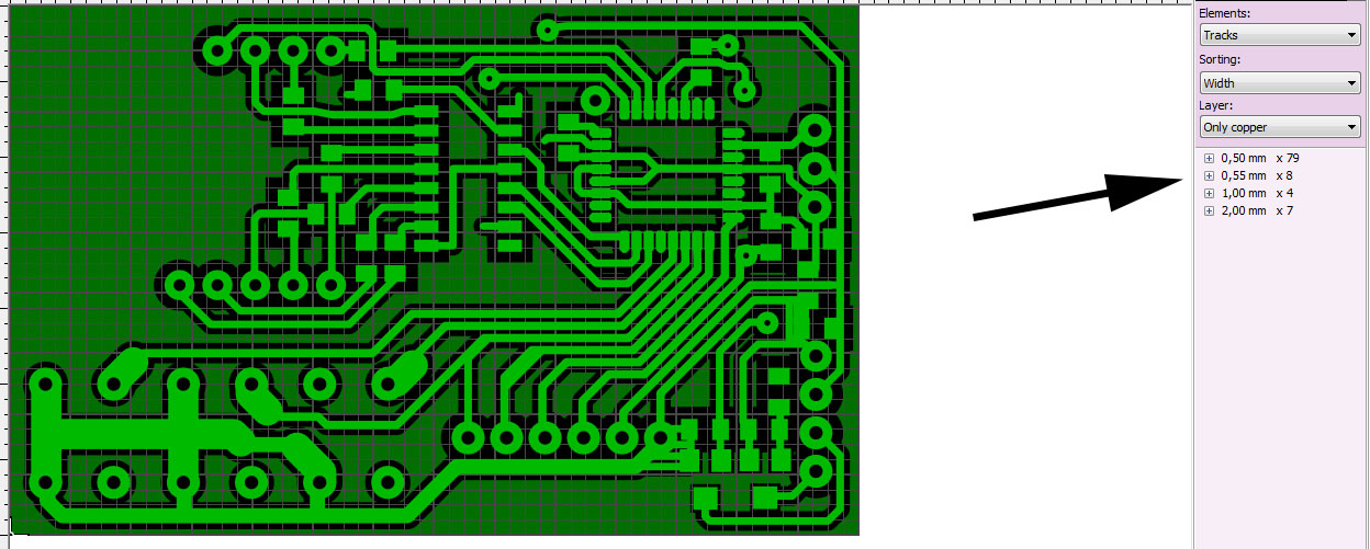

Kotitto писал(а):
было бы интересно, чтобы кто-то еще попробовал у себя открыть Ваш архив, какая ширина дорожек у них будет
Кто бы ни открывал, ширина дорожек у всех будет одна в этом макете - 0.5 и 0.55 мм.:
Если Вы об областях земли, которые я указывал зелёной и красной стрелками, то вот они с сеткой 0.1 мм.:
И у всех будет также.
И у Вас то, что должно быть уже, получилось шире. И нечёткое фото этому не объяснение. Во-первых, Вам никто не мешал сделать чёткое фото, а во-вторых даже по нечёткому видна разница в ширине + то, что зазоры между падами и дорожками никак 0.2, а на глазок где-то 0.35, а то и 0.4

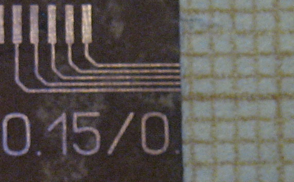

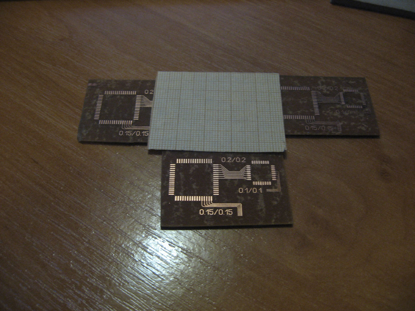

3 платы для понимания, что результат не случаен, а закономерен:
Бонус, 0.15/0.15
Бонус, 0.1/0.1 . На втором фото это верхняя часть выловленной блохи с кота. К сожалению, не получается снять четко «морду» через увеличительную линзу, но вживье смотрится захватывающе. Как видно, на голову блохи спокойно помещается 4 дорожки 0.1/0.1, можно делать терминатора или прыгающего дрона.
С подтвержденными для себя словами (которые стали катализатором для некоторых форумчан) «0.2/0.2 элементарно» :), дискуссию на тему «0.2/0.2» для себя закрываю. И открываю новую 0.15/0.15 это возможно :) (шутка). Далее продолжать данную дискуссию не вижу смысла, оставляю всё как есть на строгий суд форумчан. Если считаете что последние платы попадают под 0.2/0.2 - хорошо, нет - тоже неплохо.
За сим откланиваюсь :) Всем здоровья и удачи!

Kotitto писал(а):
плюс сами же в своих размерах (не 0.2 и 0.25, а 0.225 и 0.25) и запутались
Да нет, запутались Вы. Вот цитаты того моего сообщения с выделением для ясности:
smacorp писал(а):
2. Ширина элемента у красной стрелки - чуть больше 0.2 мм.
smacorp писал(а):
3. Повторюсь - ширина элемента у красной стрелки - чуть больше 0.2 мм.
А вот ссылка на него. Но Вам так понравилась идея с "потерянными" мной тысячными долями миллиметра, подвохами Sprint Layout и нечёткой фотографией, которые якобы объясняют Вашу неудачу с конкретным макетом, который Вы же и попросили прислать, что вместо того чтобы просто прислать качественный снимок той же платы, по которому все желающие поняли бы всё, Вы начинаете что-то там ничего не доказывающее рисовать. И, о чудо, вдруг оказывается, что не только 0.2 элементарно, а даже 0.1 как с куста и под утренний кофеёк! Что же, думаю Вам можно сразу присвоить звание джедая уровня 0.1, левши печатных плат (ну а чо, блоху же даже уконтрапупили), а по совместительству ещё и престидижитатора.
P.S. Если Вы вдруг не поняли о чём я, хотите я найду в Сети фотографии, на которых человек ростом с муравья? Но это риторический вопрос. Всё, надоело.

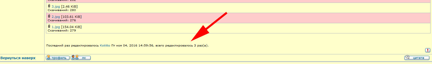

Kotitto писал(а):
на данном форуме отводится большое время на редактирование без указания "Последний раз редактировалось". Можно, приблизительно, спустя час отредактировать сообщение и никто не заметит. Но в логах форума у администратора должно быть.
Мда... Беда (с) :facepalm: Хватит позориться. Сколько можно какую-то херню приводить в качестве "весомых" аргументов?
Видно не только, что сообщение поправлено, но даже когда и сколько раз это сделано. Полюбуйтесь на собственное:
И сравните с моим, где такого нет. И нет, это не тайный заговор администраторов против джедая уровня 0.1 (чтобы Вы новый "весомый" аргумент не придумали). Просто я своё сообщение поправил моментально после опубликования. Опубликовал, перечитал, заметил неточность, поправил. А Вы случайно зацепили момент до правки, возликовали и тянете за собой эту чушь уже 100500 пост.
Вам бы в детский сад пойти. Ну, и мне тоже, блин, получается, коли связался со "штанами на лямках".
В плате которую Вы скидывали, я сфотографировал даже пады специально увеличенные, где Вы синей стрелочкой показывали.
Выше уже выкладывал фото с 0.15/0.15 0.1/0.1, думаю, достаточно.
Я своё сообщение действительно редактировал и не раз и нигде этого не отрицал, добавляя в самый конец свои размышления, но Ваши цитаты я не трогал. Это легко подтвердит модератор или администратор, у которого есть доступ к функции просмотра редактирования (если в этом есть необходимость).
СпойлерУ Вас нет надписи "Последний раз редактировалось", повторяю, потому что время отведенное на подправление комментария велико (я какое-то сообщение и через час правил и не было надписи).
Да и это меня мало интересует, т.к. допускаю, что Вы могли править, а я уже в этот момент ответ писал, это нормально, но когда Вы на этом специально акцентируете внимание, а я помню что этого не было, меня слегка возмутило, об этом и написал в сообщение и всё, не более.
В общем, мой способ меня устраивает, я считаю, что 0.2/0.2 получается "элементарно", Вы так не считаете, это Ваше право, я на него не покушаюсь.
