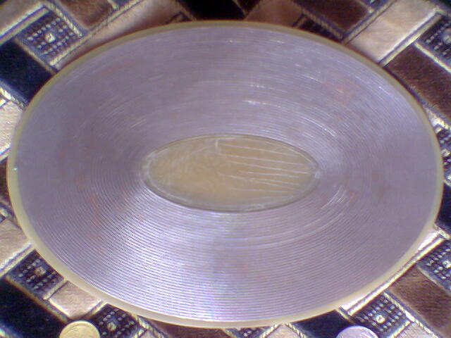

Вот здесь человек викладивал планарний датчик:
http://md4u.ru/viewtopic.php?f=91&t=260
SXC писал(а):
Тех, кто хочет повторить сразу предупреждаю - этот датчик очень чувствтелен к мелочи, но глубины на нем не будет. При 30см на пятак, 50см на большую кастрюлю, а 70см уже предел.
Зато, такой датчик позволяет брать первый сэмпл очень близко к концу импульса, у меня получалось от 5 до 10us, что позволяет видеть мелкие золотые объекты.
Frukt038.jpg [46.01 KiB]
PI_Coil.rar [163.48 KiB]
