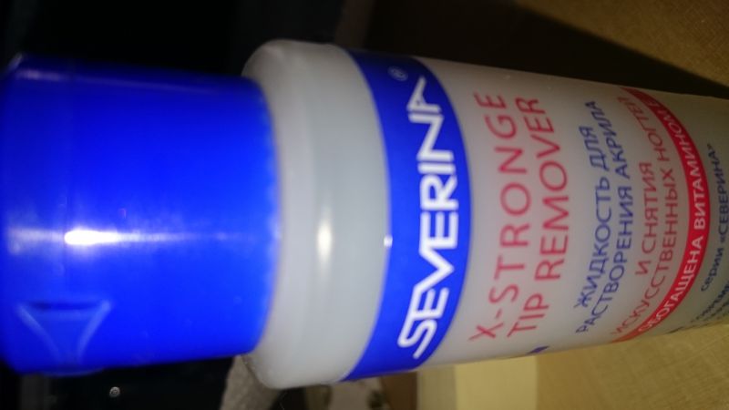

Если что-то пошло не так, например маска не проявилась, найдены ошибки или что-то другое, а плату выкидывать и переделывать жалко...
То паяльную маску можно снять с помощью жидкости для снятия шелака (спросите у подруг они знают)
Например такой:
проверял на imagecure пересущеной и потому не проявившейся и на однокомпонентной пленочной.
обернул плату бумажной салфеткой, смочил жидкостью и поместил в полиэтиленовый пакетик с застежной примерно на 12 часов.

Подруги могут нанести за это моральные и физические травмы, так как вынуждены отваливать немалые суммы за такие жидкости - 50-100 мл. обычно стоят 150-250 руб. А состав, чаще всего, самый простой - ацетон (основной ингредиент), изопропиловый спирт, этилацетат + всякие отдушки и витаминчики. Поэтому, хорошо бы попробовать завернуть ПП в тряпку, облитую ацетоном, и также в пакет на 10+ часов - есть вероятность, что результат будет аналогичным.
Я как-то попортил платку, а время было, так я просто на всякий случай оставил её на ночь в 2% растворе КОН. Часов через 12-15 почти вся маска слезла, а что не слезло, легко оттёрлось зубной щёткой.

mial как-то писал что можно в горячем растворе NaOH, сам пока не пробовал.
Я пробовал, помогло частично - по краям очень хорошо отошло, а в центре платы только ацетон помог.

Я пользуюсь смывкой старой краски ПРЕСТИЖ. Подымает любую маску за несколько секунд. Вытер тряпкой и промыл. Расход минимальный (наношу кисточкой для рисования), эффект 100%.
