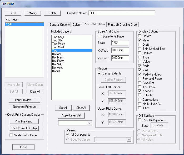

Рабочие слои по умолчанию называются TOP & BOTTOM. На фото пример настроек.
Mirror - отражение, Pads - пятаки компонентов, Vias - переходные отверстия, Keepout - граница, запрещающая разводку за ее пределы. На вкладке Colors не забудьте выбрать черный цвет для слоя (TOP или BOTTOM) и различных элементов.

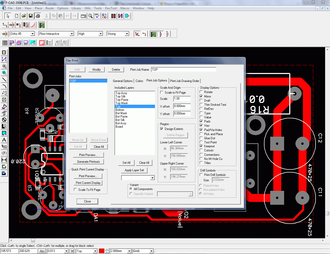

В просмотрщике немного не так выводится, но общая картина такая:
[url=http://img.radiokot.ru/files/100829/jgektfac2.png] - так выглядит плата со всеми включенными слоями
[url=http://img.radiokot.ru/files/100829/jgekvm9y9.png] - так она выглядит, если я отключаю все слои (кроме TOP).
Но, справа внизу (обведено желтым овалом) остается какая-то синяя линия, которая нигде не отключается.
Для вывода оставил такие опции: [url=http://img.radiokot.ru/files/100829/jgevxdqov.png]
Наверное, нужно ещё и Board оставить.
Цвета позже изменю.
Правильно я сделал вывод? И что за сияя полоска на втором фото справа внизу?
Ну и инверсия, само собой (потом).

Для вывода оставил такие опции - это выставлены слои и элементы, которые можно выбрать при помощи курсора. Selection Mask - маскируемый выбор(? я просто учил французский)
На каритнках я не увидел опций печати. Нажмите в просмотрщике на печать и сделайте скриншот.
Комментарий к файлу: На картинке показано окно печати (нажата иконка принтера) и открыта вкладка Print Job Optoins. Именно сдесь выбирается то, что выводится на печать.
Скриншот 2.gif [171.71 KiB]

Вот 3 последних скрина: 2 с настройками и 1 с результатом печати в pdf.
[url=http://img.radiokot.ru/files/100829/jgvjflbvz.png]
[url=http://img.radiokot.ru/files/100829/jgvjf9udg.png]
[url=http://img.radiokot.ru/files/100829/jgvjfsdp1.png]
В общем, как я понимаю, где-то что-то выводится лишнее, а где-то что-то (возможно) не выводится.
Не хочется "накосячить" и переделывать...

Именно так. Только цвет на первой картинке нужно выбирать черный. Иначе при печати (именно при печати в самом принтере) этот цвет задается. На картинке у Вас будет зеленый и красный соответственно. Вы из второй фото нажмите предпросмотр и увидите, в каком виде плата пойдет на печать.

Меня смущает тонкая синяя полоска на плате справа в центре. Откуда она берется и как её убрать?
В слоях её нет.

Тоненькая синяя полоска это соединение, но не разведенное. Такое бывает, если "земля" проходит через корпус - от одного крепежного винта к другому. Или, как результат отключения какого-либо слоя. Но, в общем, пройдите по данной цепи и сравните со схемой. Возможно есть недоразведенный участок.

С синей полоской разобрался - это просто обозначено место перемычки.
И все же, осталось 2 вопроса, с которыми пока не могу разобраться:
1.на рисунке платы все равно осталось несколько 4 или 5 небольших красных меток между элементами. Хотелось бы их убрать. Где и как их отключить я, пока не нашел. Эти метки (см скриншот /свойства элементов/) связаны с выводом на печать нескольких элементов со стороны Bottom, хотя она полностью отключена. Как убрать эти красные метки при печати рисунка ПП? Цвет этих прямоугольничков задается в Keepout, но их нужно именно отключить их вывод, а не поменять цвет. Т.к. другой цвет - тоже пропечатается при рпспечатке.
