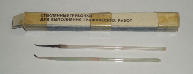

Мне недавно пришлось освежить старые навыки рисования стеклянным рейсфедером, в связи с необходимостью аккуратно и быстро написать инвентарные номера на оборудовании.

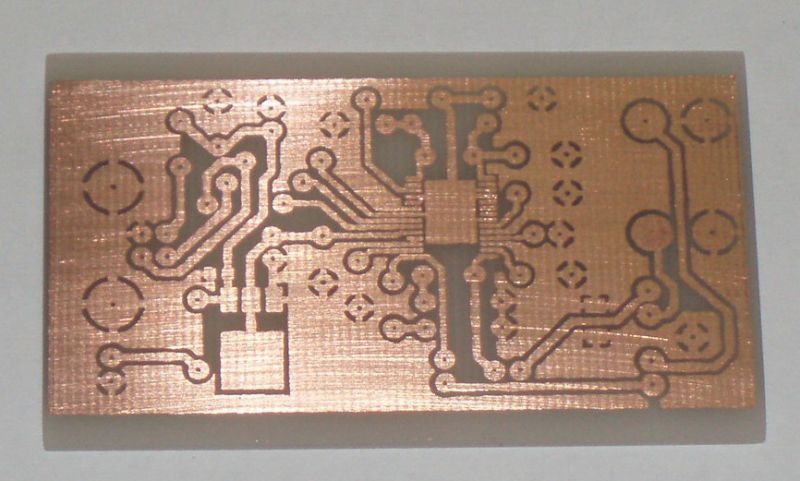

Рисовал всегда нитро эмалью, разводя по необходимости ацетоном. Если придерживаться правила: вести линию на себя и вправо, равномерно и непрерывно, результат выглядит пристойно. Но эта технология не выдерживает сравнения с ЛУТом, для Sprint-Layout можно найти в сети готовую плату, легко модифицировать её или разработать свою.
Крайне затруднительно рисовать что-нибудь для поверхностного монтажа, почти невозможно использовать наработки для современной номенклатуры.
Например плата ЦАПа, для меня эта тема была закрыта до освоения ЛУТ.

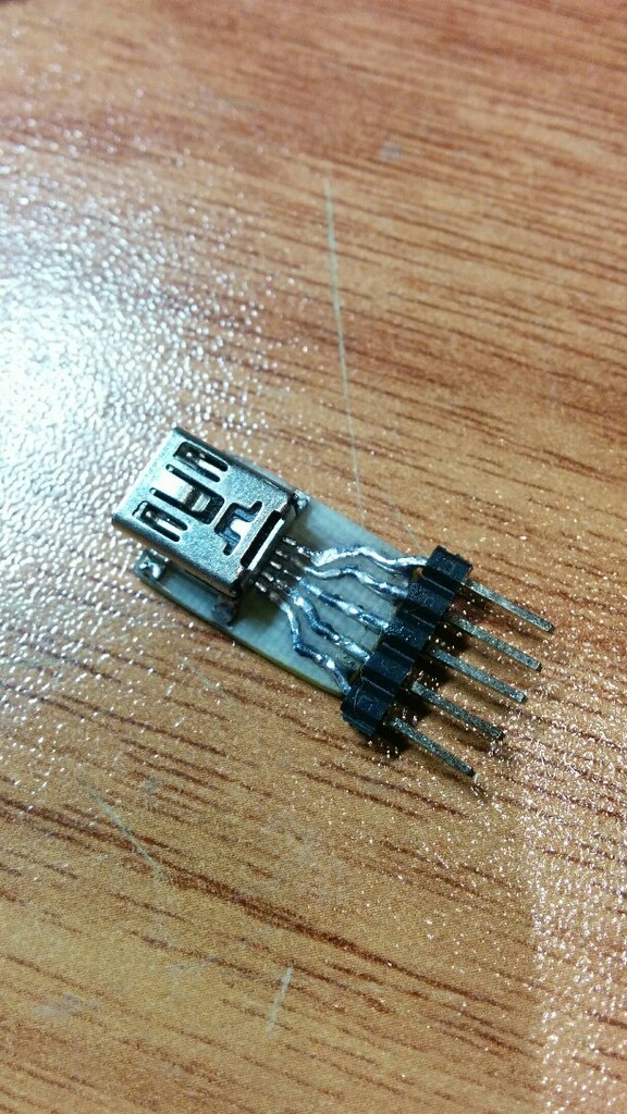

Есть маркер хороший от шарпи, покупал за 90 рублей в канцелярском. Можно рисовать линию около 0.5мм, если с линейкой, если просто нажимать немного, то около 0.8 линия получается. С линейкой можно вполне приличные вещи рисовать. Прикрепил пример моего простенького переходничка на макетную плату. Как видно можно довольно ювелирную работу делать)

Привычный и удобный инструмент живёт годами, уровень сбережения которого зависит от полезности.
Набор купленный ещё в СССР за 20 копеек и ныне употребляется по случаю.
