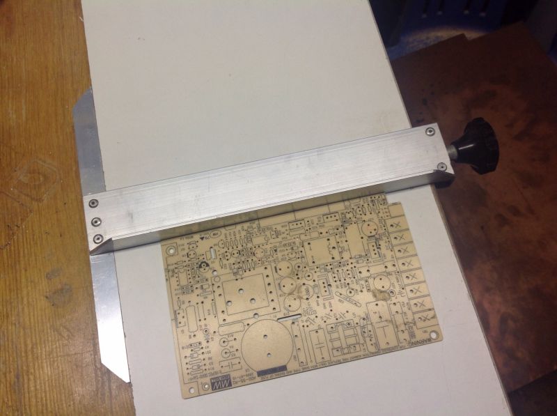

Стараюсь разводить платы с шагом 2,54. При сверлении фиксирую одну координату упорной направляющей планкой. Сверлю весь ряд, потом передвигаю планку на следующий ряд. Полностью проблему не снимает, но все-таки в два раза упрощает прицеливание.

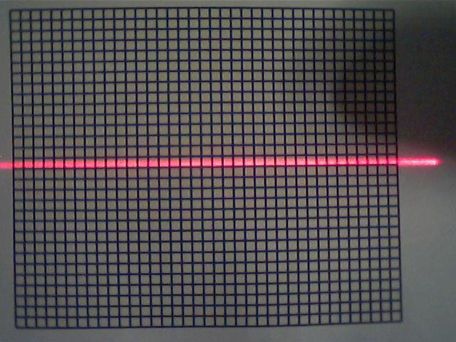

Ну, вот как эти лучи выглядят..
Луч от "примитивной" указки:
Луч от указки.JPG [61.42 KiB]
"линия" от какого- то китайского дешевого лазерного уровня:
Луч от лазерного уровня.JPG [61.58 KiB]
И, собственно. сам уровень:
лазерный уровень.JPG [37.86 KiB]
"сетка" сделана в "СпринтЛайоуте" - 2,54х2,54, толщина линии- 0,5 мм
зы.. в общем- то "не фонтан".. Да и смотреть даже на отражение лазерного луча от поверхности- как- то не очень приятно.. Может быть, лазер от CD- или DVD привода покажет лучшие результаты- :dont_know:
Большое спасибо!
К сожалению, вариант указок, видимо, придётся отметать - мало того, что пятно под 3 мм., так ещё и края размытые до бессмысленности. :(
Вероятно, не покажет. :( Быстрый поиск показал, что там тоже плохо с фокусировкой. Вот здесь хорошо видно на 2:10 - http://www.youtube.com/watch?v=RA1rau6EAto

smacorp писал(а):
Правда, я пока не очень понял, как это работает - риск велик сверло сломать (или я чего-то не понимаю)
Легче показать, чем описать :)
Вот такая упорная планка-направляющая. Просверлил дырку, поднял сверло, сдвинул плату вдоль планки к следующей дырке из этого же ряда. Просверлил весь ряд, передвинул планку на 2.54 вверх и т.д. Риск сломать сверло такой же, как и при сверлении без этой упорной планки.
Рейсшина, короче. Всегда параллельна сама себе. Нынешняя молодежь с авто- и прочими CAD'ми поди и слова такого уже не знает :)
