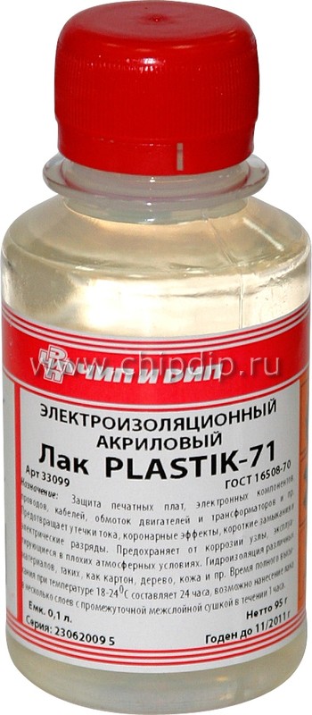

Я вот этим: http://www.quartz1.com/price/find.php?text=plastik-71 покрываю..
или вот этим: http://www.chipdip.ru/product/plastik-71-100/
Plastik-71.jpg [91.45 KiB]
Plastik-71_.jpg [75.37 KiB]

 Заголовок сообщения: Re: Защитное покрытие плат
СообщениеДобавлено: Ср сен 03, 2014 08:23:44
Карма: 50
Рейтинг сообщений: 751
Сообщений: 6504
