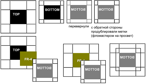

Не поспоришь, Vadim, хотя бывает у меня тоже не с первого раза получается. :wink: Хотя, если человек порывается клепать двухсторонки - может, и не такой уж новичок! :wink:
Еще хитрость: если позволяет компоновка и на плате немного переходных отверстий - сделайти пятачки для них 3-4мм в диаметре - точно не промахнетесь даже по моему грубому способу.
Да, забыл сказать, рисунок наносится на обе стороны: сначала на одну, потом, не снимая первой бумажки, на вторую. После чего вся бумага снимается и плата травится, сразу обе стороны. Я обычно сначала перевожу рисунок более сложной стороны, хотя это, наверное, не принципиально.

Текстолит режется сразу по размеру, без припусков и обрезков.
Печатаем на мусоре из ближайшего почтового ящика. Если одна сторона платы помещается на попавшемся кусочке мусора - уже можно печатать.
Снизу ложим газету, сверху ложим утюг, даём прогреться, обе стороны прилипли к текстолиту.
Гладим верхнюю сторону.
Переворачиваем, гладим другую сторону.
