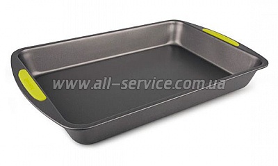

Потом есть в продаже так называемые формы для выпечки. Это металические, глубокие прямоугольные посудины.
В эту "форму для выпечки" наливаем воду, ставим в неё "пишевой контейнер" с хлорным железом и платой и всю эту конструкцию ставим на нагреватель.
Получается вполне удаыная штука :write: :tea:
