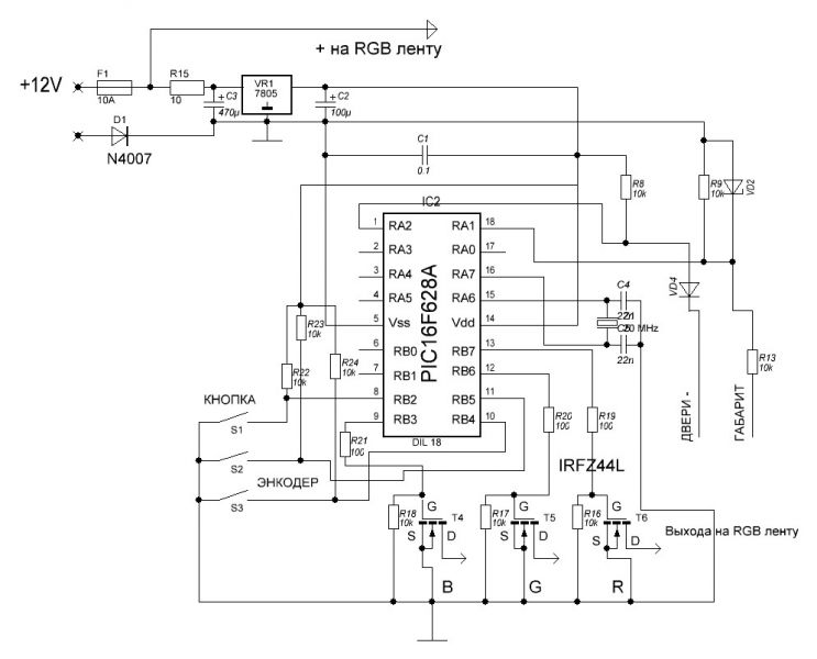

Привет всем. Что-то не получается у меня плату красиво развести, что-то корявая получается. Помогите подправить.
Во вложении платка в спинте 6 и схема. Спасибо.
