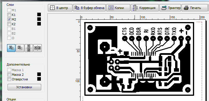

Здравствуйте. Не получается травить плату, а завтра к вечеру она должна быть кровь из носу готова. Нужна ваша помощь.
Травил следующим способом:
1.Распечатал дорожки на лазерном принтере.
2.Взял текстолит, обезжирил (уайт-спирит), с помощью утюга нанес картинку на текстолит, оттер бумажку щеточкой.
3.Поместил в раствор купороса.
4.Держал в нем плату 3 часа. (сам раствор был на постоянном огне порядка 70-80 градусов)
Раствор приготовил следующим способом:
На 500 мл горячей воды - 1 ст. ложка купороса, 2 ст. ложки соли.
Когда я достал плату, все выглядело очень даже неплохо. (фото http://hostingkartinok.com/show-image.php?id=5efc3649158ef523945479ebc684cab4)
Однако после промывки большинство дорожек просто напросто смылось! (фотоhttp://hostingkartinok.com/show-image.php?id=e5ce2ca59297e181aab3069ac09268eb)
Помогите пожалуйста, у меня около 17 часов на вторую попытку, при том что принтер будет доступен только через 10!

Слишком много травишшь. Сделай раствор Мурлока, из 100г перкиси водорода, 30г лимонной кислоты и пол-часйной ложки соли. Закинь часа на 2 БЕЗ прогрева. Будет ОК.
Так в тонере сплошные дыры же. Нужно при печати делать дороги черные, с самой большой контрастностью.

:facepalm: А на фотки то я и не посмотрел.... :facepalm:
Реально -- весь узор -- сеточка. Ты где хоть рискнок этот взял?? Сделай в спринте нормальный.

Из какой программы печатал? Если из Спринт-Лайоута, то поставь цвет того слоя, который печатаешь- ЧЁРНЫМ Судя по "сеточке" из тонера- там стоит какой- то цвет.... Плату в травящем растворе надо держать, пока то, что должно стравиться- стравится, а то, что должно остаться- ещё нет.. Можно смотреть "на просвет"- стеклотекстолит достаточно хорошо просвечивается..
Потом- печатать надо только ОДИН слой!
Ничего, научишься.. 90% пользователей Спринт- Лайоута в первый раз тоже печатали все слои, и не переключали цвет.... :))) :)))

А по поводу платы -- ты два слоя зачем распечатал? Настройки печати правильно введи. Или даже так.. Когда будет окно настроек печати сделай скрин. А мы объясним ошибку.

Скриншот окна печати. http://hostingkartinok.com/show-image.php?id=84c208e63a213f65a2859406ebd57992

Вот и разгадка, галки нужно все снимать, кроме нужного слоя (М2), цвет - самый черный в палитре проги, контраст принтера - тоже.

4elovek37
Трындец однако. :))
Еще бы что то путное получилось. :)) Первым делом в SL отключаешь нафиг все слои кроме слоя с самими дорожками. Ему ставишь черный цвет, печатаешь, приглаживаешь. см скриншот.
Раствор для травления нужен следующий.
100 мл 3% перекиси водорода.
30 гр лимонной кислоты.
5 гр поваренной соли.
Для этого заходишь в аптеку и берешь там 3% перекись водорода бутылочка идет сразу на 100 мл. стоит копейки.
Заходишь в любой продуктовый покупаешь лимонную кислоту пакетики по 15 гр или по 5 гр это уже какая будет. Соль думаю дома есть. :))
Берешь емкость туда выливаешь перекись, потом туда же насыпаешь лимонную кислоту 30 гр это или два по 15 гр пакета или 6 по 5 гр. Хорошенько размешиваешь пока лимонная кислота полностью не раствориться. Потом туда же добавляешь пол чайной ложки соли. Так же хорошенько размешиваешь пока соль полностью не раствориться. Кидаешь плату лицом вниз раствор некоторое время просто стоит ~1-3 мин потом начинается процесс травления с выделением пузырьков и постепенным окрашиванием раствора в зеленый цвет. По ходу травления временами взбалтываешь дабы пузырьки с платы уходили. Время травления в зависимости от условий от 20 до 40 минут.

Все получилось. Делал с помощью раствора из перекиси водорода и лимонной кислоты. Держал в нем 30 минут.Небольшая часть дорожек не протравилась, вероятно из за моей хронической криворукости. Изображение
Еще один фейл - не подумал, что распечатывать надо зеркально :D . Но это не проблема.
