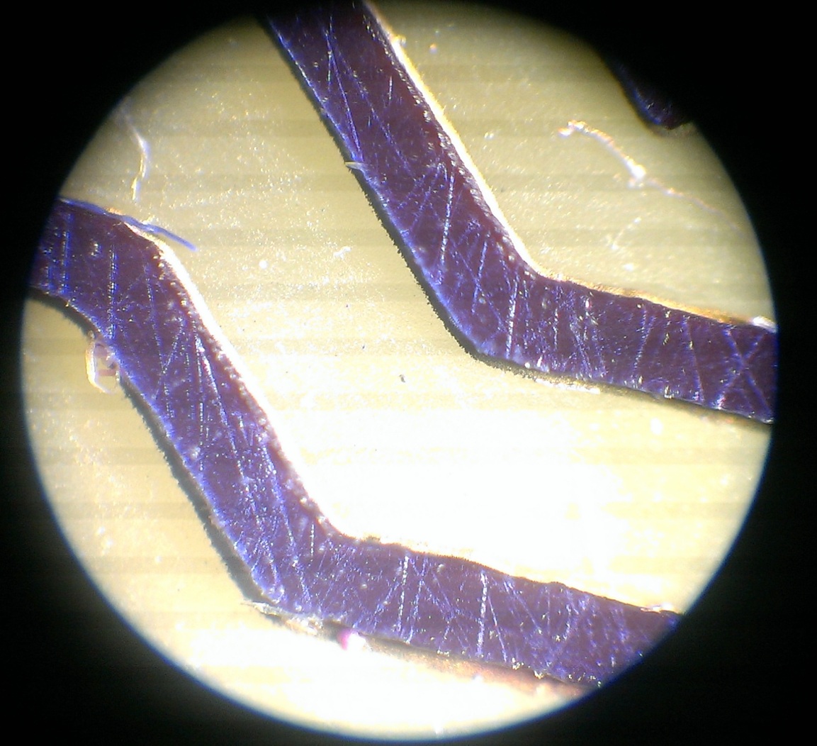

andreil писал(а):
Поверь, этот раствор не очень любит фоторезист - последний отрывается через какое-то время. Так же он сильно газует, что мешает травлению - приходится водить ватным тампоном, что так же негативно сказывается на ФР (особенно на тонких дорожках).
Подпишусь под каждым словом! Если бы не отрывание/поднимание кусков ФР (преимущественно мелких), то я бы и травил лимонкой с перекисью. А так не сложилось с ней у меня...

andreil
У персульфата большой боковой подтрав. От дороги 0.2 мм в лучшем случае останется 0.12мм. Я не говорю о еденичных проводниках. Но когда например идет шина в несколько проводников - хочется плакать после травления. Сейчас травлю в растворе солянки с перекисью, удобная штука. Подтрав меньше раза в 2 чем у персульфата. Раствор очень долгоиграющий, добавляю перед травлением немного перекиси 30%. Травит быстро, фольгу 18 микрон за 7-9 минут, подогрев не нужен. Если есть возможность достать соляную кислоту, то рекомендую посмотреть в этом направлении.
Что-то я первый раз такое слышу. :dont_know:
Дорожки 0.2 замечательно получаются.

Спорить не буду, я высказал свое мнение основанное на опыте. Персульфатом я травил около 2 лет. Солянкой травлю около года, персульфат и сейчас использую для подтравливания меди перед металлизацией и перед накаткой фоторезиста. С добавлением серной кислоты он замечательно это делает.

''LEXX'' писал(а):
Рецепт не подскажете для концентрированной солянки и аптечной перекиси.
40 мл. 30% перекиси разбавил водой до объема 400 мл, добавил 200 мл соляной кислоты плотностью 1.19.
значит в вашем случае 400 мл аптечной плюс 200 мл солянки.
Но пользоваться будет неудобно. Я перед каждым травлением добавляю 10-15 мл 30% перекиси, с аптечной сильно разбавите раствор. Во время хранения плотно закрывать нельзя, так как перекись разлагается с выделением газа. Я храню в 3 литровой пластиковой канистре просто крышку на один оборот не докручиваю до конца. 1 литром при постоянном добавление перекиси можно протравить очень много, даже не знаю сколько. За год пользуюсь вторым раствором, пока цвет ближе к зеленому травит хорошо, как только станет ближе к темно синему уже плохо.
