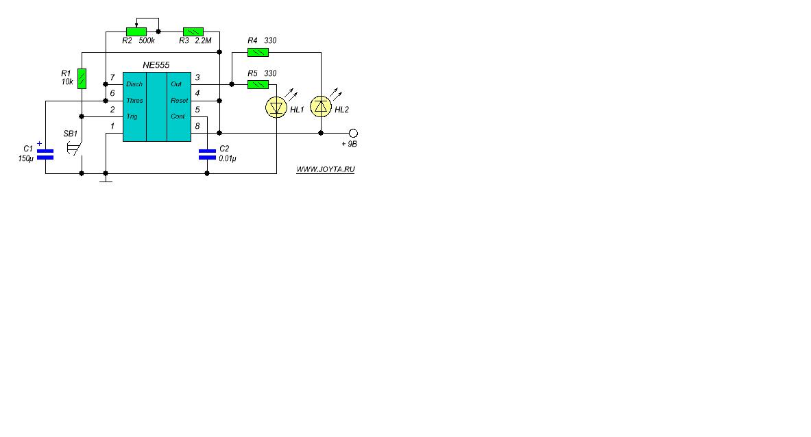

Помогите, нужно проверить - (((правильна ли плата.
таймер.JPG [30.15 KiB]

Не хватает связи с 4 ноги микросхемы на R3 и R1. А в остальном все нормально.

вот теперь все правильно, проглядел. спасибо!
