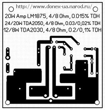

Зачем изобретать -есть готовое.Крепи на как душе угодно. Извини.а Нов.Мексика это шутка?

Так суть в том, чтобы удобно расположить плату на радиаторе, иначе уже воспользовался бы разводкой из даташита.
