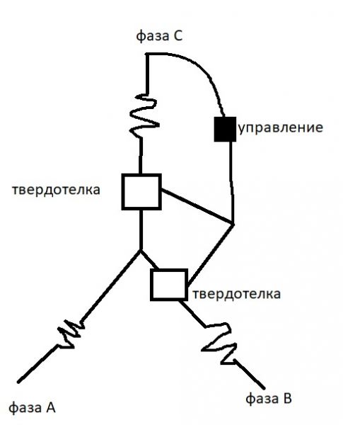

В трехфазной печи 380В на одной из фаз внезапно напрочь перестала отрабатывать твердотелка(АС-АС), на второй фазе отрабатывает, а на третьей установлена перемычка для экономии материалов)). Соединение нагревателей "звезда". Управляющий импульс приходит параллельно на обе твердотелки от одной из фаз. Разработчик утверждает, что теперь для правильной работы нужно сменить фазу цепей управления. Можете на пальцах объяснить физику проблемы?
Если упрощенно, то правильно ли на силовую часть симистора подавать фазу "А", а на управляющий электрод фазу "В" ?
Нулевой провод не рисовал, но он есть. Минимальное напряжение срабатывания реле 70В. Управляющий сигнал один и подается одновременно на оба реле(в параллель)

Если есть нулевой провод (как Вы пишите) то он подсоединён в нулевую точку звезды и фаза А будет греть всегда. Опять таки твердотелка она всегда с контролем перехода через 0 и ей не нужен сигнал управления с какой-либо фазы а постоянное напряжение например с таймера или термореле. Поэтому что-то неправильно в Ваших рассказах...

Дмитрий М, нулевой провод в первую очередь к симистору я имел ввиду. Управление твердотелкой AC. Но якобы если сигнал не синхронизирован, т.е. подаем отрицательный импульс, а на силовых положительный, или управление положительное, а на силе отрицательная полуволна, то симистор вообще не открывается

Твердотелки же гальванически развязаны управление с выходом

Т.е. не имеет значения полярность управляющего сигнала, а только его наличие? А само питание берется с силовой части?

Опять клещами тянуть? Какие реле, напиши название марку

vlasovzloy, все Вы верно написали, реле имеет развязку оптроном. Разработчик мне налапшал. В итоге сгорел сам симистор и по гарантии прислали новый :beer:
