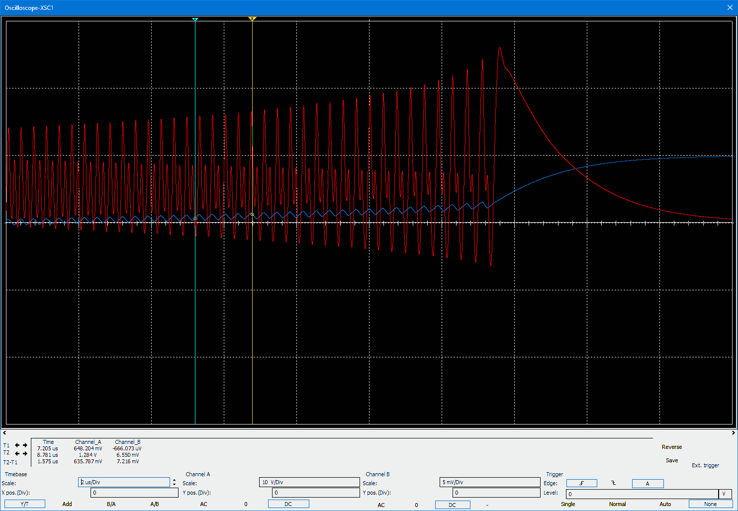

Не смейтесь пожалуйста - мне нежен ещё один "включатель".
Теперь я собираюсь разряжать конденсатор 10 нФ на канал открытого мосфета.
Теперь у меня план такой:
1) собираю делитель - нужно из источника 30В (это ЛБП) получить ~1мА более-менее постоянного тока.
2) пропускаю этот 1 мА через открытый канал мосфета
3) цепляюсь осциллографом к кананалу, настраиваю триггер
4) с помощью этого включателя разряжаю конденсатор в канал
5) сравниваю прямую напряжения до разряда и после: после разряда канал будет ещё нагрет.
Включатель не менее странный чем в предыдущей теме: постоянная времени RC-цепи в виде конденсатора и канала мосфета - 50 нс. В планах ещё взять конденсатор на 200 нФ - там будет 1 мкс.
"Включатель" должен обладать минимально возможным сопротивлением и ёмкостью, т.к. планируемая энергия импульсов - от 1.5 до 30 мкДж . Он должен полностью замкнуться за минимальное время и отожрать у меня минимальную и предсказуемую энергию.
Нафига всё это надо: я хочу посчитать тепловой отклик канала мосфета. В даташитах указывают обычно 150 - 170 по цельсию в качестве максимальной температуры кристалла - хочу не превысить это значение.
Как я это буду делать:
1) охлажу мосфет до 0 (лёд в холодильнике есть) и измерю сопротивление открытого канала
2) нагрею до комнатной температуры и измерю сопротивление открытого канала
Так я получу ТКС.
Разряжу в него конденсатор - узнаю тепловой отклик.
В этот раз у меня нет никаких идей на тему того, как сделать включатель на время меньше 50 нс. Даже не знаю куда смотреть.
Ручные механические выключатели не предлагать - я весной такими щёлкал, они абсолютно непредсказуемы: у меня не было двух одинаковых замыканий контактов. Реле не пробовал.

GaN. Ну или таки почитать документацию на транзистор.
Я либо не знаю на что смотреть, либо там этого нет. Например 2n7000.
Как мне понять, переживёт ли транзистов вот это? Там момент включения, падение на шунте 30 мОм.
