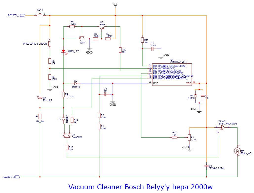

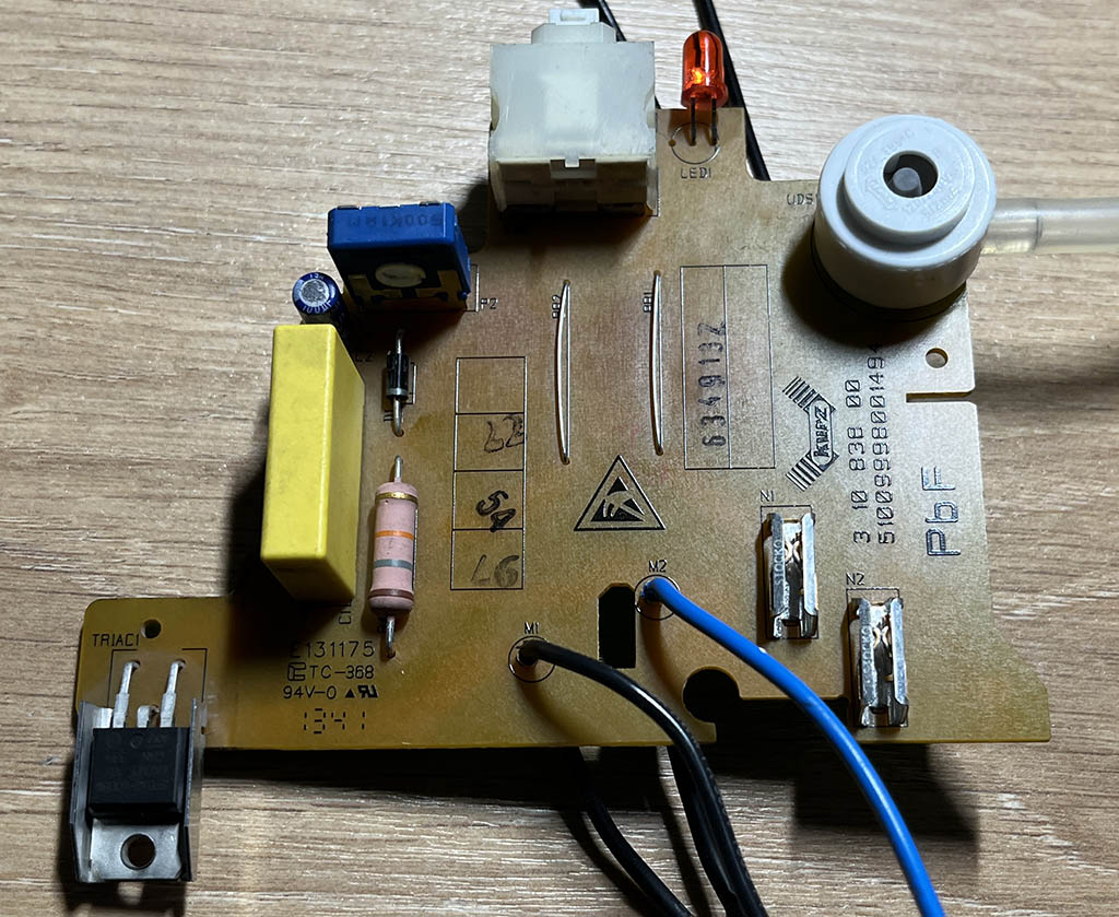

Совмещу приятное с полезным. Из полезного срисовал схему с платы пылесоса Bosch Relyy'y hepa 2000w, и выкладываю тут (кстати не знаю может в интернете уже есть не проверял, рисовал сам).
Постарался сделать её читабельной, думаю далеко от идеала, но все же как умею.
У меня все работает. Рисовал я её потому что хотел понять как на такой простой схеме реализован плавный пуск, и регулировка мощности.

По схеме:
Желтенькое это плюс, синенькое это масса.
Диоды не знаю точные характеристики. Падение 0.7вольт
По транзисторам так же знаю только тип.
Кнопка включения с фиксацией.
Общий принцип работы схемы примерно понятен. Плавное включение и регулировка мощности управляется симистором с микроконтроллера (Через делитель резистор с переменным сопротивлением от 0 до 137k поступает сигнал на АЦП микроконтроллера на ногу 7).
Датчик давления (Pressure Sensor)- нормально разомкнутый концевик, при забивании фильтров замыкает,и через делитель дает сигнал в микроконтроллер на ногу 3 и тот зажигает красный светодиод ногой 2.
А дальше вопросы которые мне не понятны, я не часто сталкивался с AC платами.
1. Вопрос по питанию МК, на него приходит 5 вольт, как я понял + это общий провод от "розетки". Соответственно масса мк сделана какой то схемотехникой. А как она сделана хоть убей не пойму. Если смотреть относительно массы то слева от диода D2 (-4.69в) , А снизу от R9 (-10в).
2. Как управляется симистор тоже не понимаю. Вроде он управляется током но смотрю осциллографом 5 ногу мк, там только два коротких импульса минусовых, и все, они не меняются, но мощность регулируется.
3. Как зажигается светодиод WRN_LED? Транзистор Q3 постоянно открыт, а дальше мк дает плюс на 2 ногу мк открывает транзистор Q1 и что? плюс на светодиод идет через два резистора по 100K?

Где-то там один из диодов является стабилитроном - вот оно и питание, и скроее всего с балластным конденсатором, если тот здоровый не в демпферной цепи симистора.
А регулировка мощности, плавный пуск - это всё делается так: https://ru.wikipedia.org/wiki/%D0%A4%D0 ... 0%B8%D0%B5
Делается программкой микроконтроллера, которая отслеживает момент перехода фазы через ноль и через некоторую дельту времени включает симистор. Уменьшаем плавно эту дельту - получаем плавный пуск. Держим всегда на каком-то значении - получаем какую-то мощность.
Соответственно, чтобы увидеть на осциллографе влияние управления, надо смотреть относительно синусоиды сети (надеюсь, Вы знаете, как это делать безопасно для себя и осциллографа, это касается и управляющего сигнала, так здесь нет гальванической развязки и всё под потенциалом розетки), так как сигнал управления сам по себе не меняется, меняется лишь его сдвиг относительно момента перехода фазы через ноль.
Поскольку симистор сам удерживается в открытом состоянии (закрывается сам при отсутствии тока через него), то нет смысла делать управляющий сигнал равным длительности открытия симистора. В совокупности это приводит к тому, что сигнал управления выглядит всегда одинаковым.
если зажигание светодиода плюсом на выводе микроконтроллера кажется нелогичным, значит подается на вывод минус (у выхода микроконтроллера и верхний и нижний ключи).
Хм. Спасибо. Точно, стабилитроны же опознают тестером как стабилитрон, так как это диод по сути.
Походу дела D4 это стабилитрон, он как раз рядом с конденсатором керамическим на 1uf у питания мк. А я пару часов голову ломал. Думал что то сложное по массе.
Все я понял. И на этом спасибо. Я читал про это давно, еще тогда подумал как прикольно умно сделано.
Я Понял почему я на осциллографе не увидел ничего, потому что сигнал то один и тот же. Он просто двигался влево вправо но ослик держал его по центру. Я иногда видел там подергивания фантомные но думал малоли.
И теперь я понял что на 6 ногу идет. Там как раз идет 0-5вольт шим с сети 50% 50гц. По этому мк и смотрит переход. Правда я не понял откуда там 5 вольт, там же просто последовательно два резистора по 470к.
Важное замечание для тех кто в будущем вдруг будет читать эту тему. Да я давно все по безопасности изучил что мог и вкратце для остальных у меня так: Ослик у меня от аккумулятора (не от розетки). Я понял что это более правильно в плане безопасности. Грубо говоря с таким осликом меньше думать надо. (хотя думать надо всегда).
Плюс еще то что он от акб у меня хорошо. но надо бы на второй торчащий "тюльпан" второй канал не задействованный, накрыть резиновым колпачком, так как его тоже можно случайно коснуться. Двумя каналами лучше не соваться что то смотреть в высоковольных частях если нет 100% понимания.
Ну и уменя еще от розетки едет двойной выключатель рвущий фазу и ноль, и лампочка на 60вт в разрыв одного провода.
Да нет, то что мк может давать верхний и нижний уровень это я понимаю, это не играет роли, я дальше не пойму как потечет ток через светодиод?

поглядел внимательней и тоже не очень понял. Хотя на первый взгляд и сколько доступно по фото, срисовано верно...

Питается через R4 и последовательно с ним диод, далее он на минус питания. Общий провод - плюс, для прямого управления симистором. На схеме не все правильно нарисовано.
Все таки получается не через стабилитрон тут питание? А моя первая версия?
Ну я смотрел на эту цепь, но тут не только диод, тут R4 > R9 > D2 (то-есть два резистора и диод). Но каким образом тут образуется разница потенциала в 5 вольт?
С включением С2 тоже есть вопросы.
Какие именно? Это электролит, он один единственный на плате.
Я могу лишь предположить что так как конденсатор стоит в цепи переменного напряжения, у него будет реактивное сопротивление 318ом, соответственно он будет как делитель с 18к но это бред и он бы сгорел )
А так там где он стоит как раз около +15вольт если я не ошибаюсь. Ну на нем конкретно.

Там кроме 5В не нужно никаких других напряжений. Мерять нужно на ножках 4 и 8 Тини. Относительно других точек может быть намеряно сколько угодно.
Не нужно придумывать того, чего нет. Схема питания состоит из гасящего режистора 18 К 2Вт и однополупериодного выпрямителя на диоде. Стабилизация 5В стабилитроном, который D4 на схеме. Электролит стоит в цепи питания формирователя импульсов для симистора, туда же подключен светодиод. Питание на МК идет оттуда же через резистор 1,12К и диод.
На фото платы прекрасно видно, что резистор 2Вт включен последовательно с диодом и более никуда.
"Диод" U2 на самом деле пнп транзистор, усиливающий импульсы для управления симистором.
В схеме нет ничего загадочного, странного, необычного.
Так я мерию чтобы понять откуда они там получились.
Конечно нету если все досканально понимаешь. А я то не понимаю )))
Что такое "Гасящий"
Я знаю понятия делитель напряжения, RC фильтр, диодный мост. Гасящий не знаю не понимаю что это значит.
Как идет ток?
Вот провод АС подключен к микроконтроллеру напрямую.
Значит вопрос в массе как она формирует разность потенциалов? Где падает лишнее напряжение и самое главное ПОЧЕМУ? Ну по логике понятно что резистор на 2W значит тут падает напряжение но почему? Он подключен к второму проводу с розетки ну а дальше то как ток пойдет дойдет до второго провода с розетки. Где он поделится и даст разницу потенциалов?
Если подключить резистор последовательно с диодом в один провод в розетке и больше никуда, ток никуда и не потечет ). Я это просто пишу чтобы дать вам понять чего я не понимаю. Ток для меня должен вернуться во второй провод в розетке)
каким образом резистор 18к и диод еще один резистор и стабилитрон из переменки 220в делают 5в постоянки?

Я еще посмотрел схему. Д2 тоже обязан быть стабилитроном с напряжением хотя бы 3В.
Схема на Q1, Q3 подключает светодиод в параллель Д2 и имеет меньшее падение ( ~2 В), чем Д2. Ток течет через открытый Q1 и светодиод, когда МК подает сигнал на включение светодиода.
Так сделано для того, чтобы светодиод не увеличивал потребление тока через гасящий резистор и не вызывал просадку питающего напряжения.

Куда течет то? от VCC сверху через два резистора по 100К через светодиод, потом R9 и гасящий резистор 18K по мне так он так течет.
Кстати на сколько читаема схема? Что мне в будущем поправить в своих навыках рисования схем?

Ток течет через МК от 8го вывода к 4му, Д2, когда светодиод выключен, и через Q1 и светодиод, когда он соотеветственно включен. Часть тока, которую "не съел" МК, течет через Д4.

А каким образом ток течет через светодиод и через диод D2 если он включен обратной полярностью и проще говоря ток через него не может пройти от светодиода через D2 к массе?

Там стабилитрон должен быть, поэтому и в обратном направлении включен. Когда транзистор закрыт, ток течет через него. Отсюда и эти 12 или сколько там вольт на конденсаторе могут быть. Когда транзистор открывается, за счет меньшего падения на нем и светодиоде ток начинает течь через них.

Вообще-то схема на Q1, Q3 - это почти классический стабилизатор тока, между прочим.
Но вот ещё вопрос - на плате я рассчитываю 5 трехвыводных корпуса, не считая тиристора, а на схеме их только три.
Догадываюсь, что у кое у кого из них два вывода объединены - но это надо обязательно указывать и на схеме в трехвыводном виде !!!
Потому как и транзистор использоваться не по прямому назначению, а например, в качестве диода и даже стабилитрона.
Ну, цветная прорисовка дорожек выполнена так жирно, что наоборот, делает разводку нечитаемой.

Там обычный ключ на двух транзисторах, значки земли путают восприятие. Только Q3 включен не с ОЭ, а с ОБ. И не забываем, что с выпрямителя идет отрицательное напряжение, а плюс как бы общий провод.
С корпусами тоже все ясно, я ранее писал, U2 (вероятнее всего Q написано) - это пнп транзистор исходя из его подключения и выполняемой функции, и два стабилитрона в SOT23, Д2 и Д4.
 Заголовок сообщения: Re: Схема платы пылесоса Bosch Relyy'y hepa 2000w как устрое
СообщениеДобавлено: Вс апр 13, 2025 01:43:24
Рейтинг сообщений: 5
Зарегистрирован: Пн ноя 14, 2011 22:48:42
Сообщений: 213
Я не знал как указать элемент потому что распозновался он как диод, а корпус sot-23. Третий вывод припаян просто к площадке которая никуда не идет. Тоесть если и есть объединение то внутри элемента, но я мультиметром не прозванивал не проверял. Но вот именно на плате просто никуда не идет.
Если это PNP транзистор почему тестер элементов не определил его так? А определил как сдвоенный диод? Тестер элементов обычный китайский.
В каком смысле жирно?
Хотите сказать я допустил ошибку при рисовании схемы?
