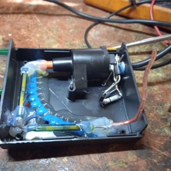

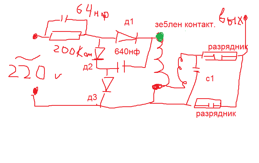

принесли это чудо, раскуроченное. Катушку заменил от скутера, обратку, с разрядника не подключал, завелась. Хочется разобраться, куда обратку подключить, подключаю на входа, транса, генирация срывается. Все маркировки затерты. Разрисовал схему(возможно с ошибками). На диодах полярые полоски -затерты, по прибору вычислял. Конденсатор С1-15шт, последователно, высоковольтные.
Нашел схемку в нете(подобного ), но мне не очень она помогла.
По схеме выход высокой части с катушки, через раряднник на провод(антена)-излучатель, и вторая ветвь, через разрядник на обратную свяь, в низкоточную цепь
