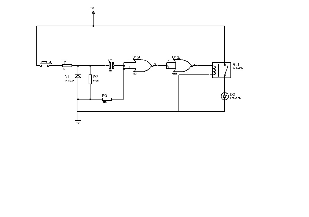

Доброе время суток.
Имеются вторичные часы, которые срабатывают от встроенного блочка первичных. К большой стрелке прикреплен магнит, под циферблатом, на отметке 12 часов, стоит геркон. Нужна схемка включающая модуль "дин-дон" при замыкании геркона, но нужно учитывать, что геркон будет замкнут одну минуту, а "дин-дон" должен звучать один раз каждый час. Может кто встречал такую схему, или знает как это реализовать, подскажите, пожалуйста.

Сообщений: 19684
А дин дон кто делает? Колокольчик с электромагнитом или какая то схема электронная? Можно просто RC цепочку подобрать
https://microtechnics.ru/differenciruyu ... e-rc-cepi/

Один конец пипикалки подключить к геркону.
Второй ее вывод подключить на второй полюс питания через размыкающий контакт реле.
Реле управляется схемой задержки. Например, 1 транзистор + резистор + конденсатор. (Можно и на микроконтроллере с биоидентификацией и синхронизацией через спутник). Схема подключена на тот же геркон.
Пришло питание с геркона на схему задержки, схема начала отсчет задержки. Задержка прошла, реле сработало и разомкнула цепь пипикалки.
Геркон разомкнулся - схема отключилась. :wink:

Питать этот диндон от конденсатора. Заряжать этот конденсатор через очень большое сопротивление, чтобы за час только успевало зарядиться.

1. Подключить последовательно к геркону питание, электролит и далее допустим обмотку реле, при срабатывании геркона и замыкании его контактов через разряженный электролит импульс тока кратковременно пойдёт на обмоту реле и оно сработает, приведя в действие исполнительное устройство — вашу «дин-донку», далее по мере заряда электролита ток в цепи перестанет протекать и реле отпустит. Зашунтировать электролит резистором в несколько килоом для его разрядки в отсутствии питания при разомкнутом герконе.
2.Использовать 3х контактный геркон с переключающими контактами. Для запитки вашей схемы применить электролит, который в ждущем режиме будет подключен к источнику питания, при срабатывании геркона он разрядится на вашу схему.

Задача решена. Попробовал в Протеус, все работает как надо. При замыкании кнопки (геркона) кратковременно срабатывает реле.

Зачем столько много деталей? Достаточно два резистора и конденсатор

Параллельно кондеру, чотам мегаом несколько, за час разрядит его
Добавлено after 4 minutes 5 seconds:
https://microtechnics.ru/wp-content/upl ... Sep-3.webp
Хотя да, я попутал, второй(первый) резистор это же нагрузка.
Достаточно одного резистора и кондера

Ваша ссылка у меня, почему-то, не открывается. Изобразите, пожалуйста, как Вы предлагаете реализовать при помощи одного конденсатора и резистора.

Только немного не так. Котосхем, к сожалению, не работает.
С плюса через сопротивление заряжается конденсатор на землю, с заряженного конденсатора через геркон на исполнительное устройство, например тоже реле.

Можно и так, например 10 килоом резистор заряжает электролит, чотам хоть 1000 мкф за час зарядит. А геркон замыкает с этого коднера питание на колокольчик твой

Вы сами хоть пробовали собрать на этих двух деталях, или вы теорию доказываете. Не работает это, ни так, ни так. То, что нарисовал я, просто забыл, прекрасно работает у меня в автомобольном оповещателе. "Включен правый поворот", левый, дальний, ближний, дневные ходовые, габариты и т.д. Вспомнил бы раньше, не создавал бы тему.

Работал такой вариант даже на промышленной автоматике. И без проблем. Но - схема требует подбора параметров и естественно, обслуживает только импульс.
