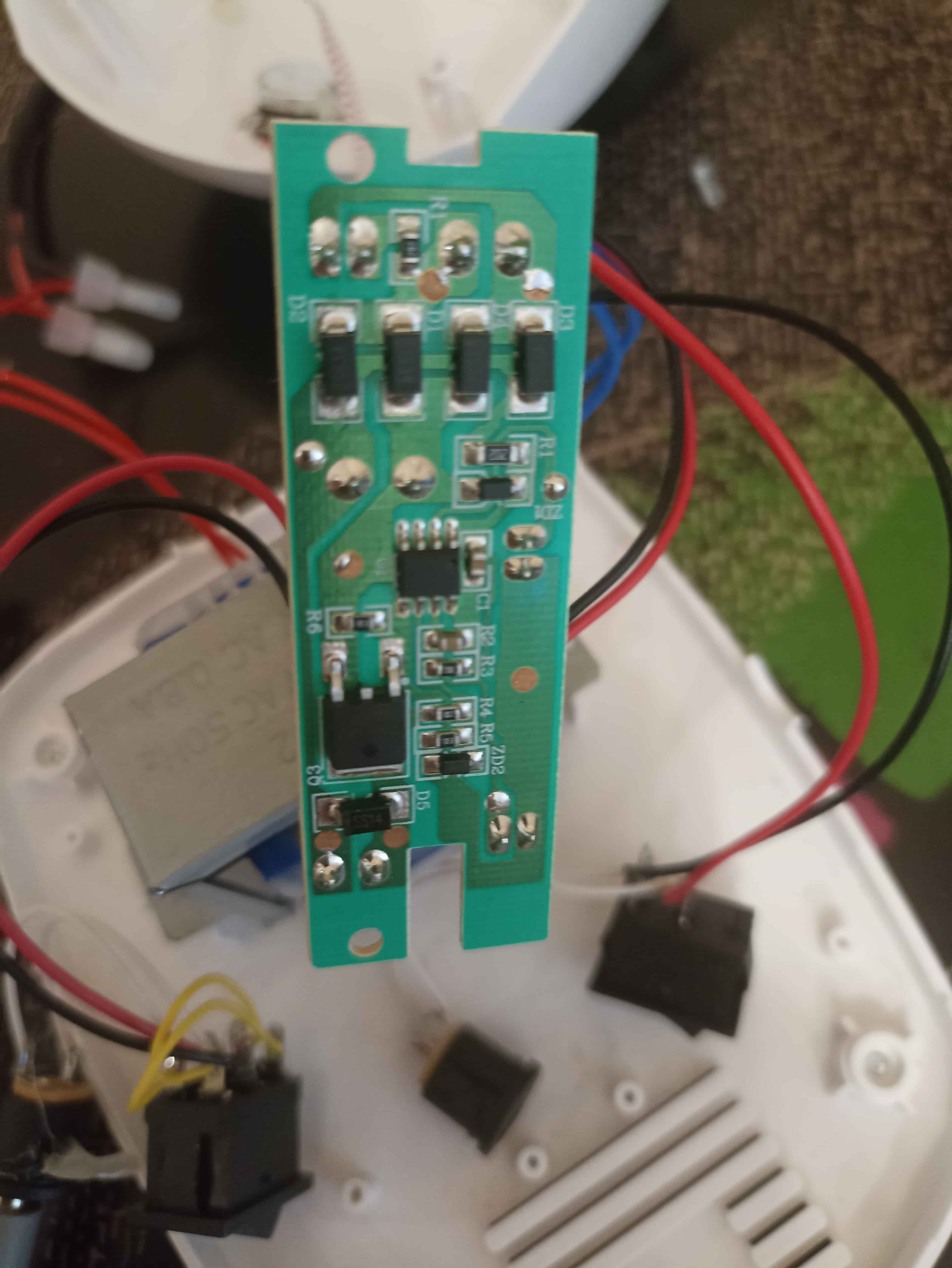

Добрый день. Прошу момощи определить неисправность.
Нет вращения двигателя, выход с машинки 16В. (Двигатель на 12В). При регулировки оборотов напряжение не меняется, при переключении кнопки реверса, полярность меняется.
Подал на двигатель с отдельного блока питания 10В (нашел только такой б.п.) вращение двигателя есть.
Проверил выход трансформатора 12В переменки есть.
Проверил сопротивление подстроечного резистора, сопротивление меняется.
Что может сгореть на плате регулировки?
Можно ли найти такую же или подбирать аналоги?
Спасибо.
Фото прикладываю.

Что значит
Если с платы выходит напряжение, то может оно просто не доходит до мотора, тогда провода и соединения нужно проверять.
Да всё, что угодно - проверять надо. Чаще всего выходит из строя мосфет и ШИМ - с них и начинайте.
P.s. А измерительные приборчики у Вас, хоть, имеются? А паять SMD чем будете?

А проверить механику наконечника на расклинивание от загрязнения (набивается полно пыли)?
Правда там разборка/сборка требует и знаний и умений - дабы не разломать окончательно.
Обычно у этих "шлиф-машинок" схема с защитой от перегрузок.
