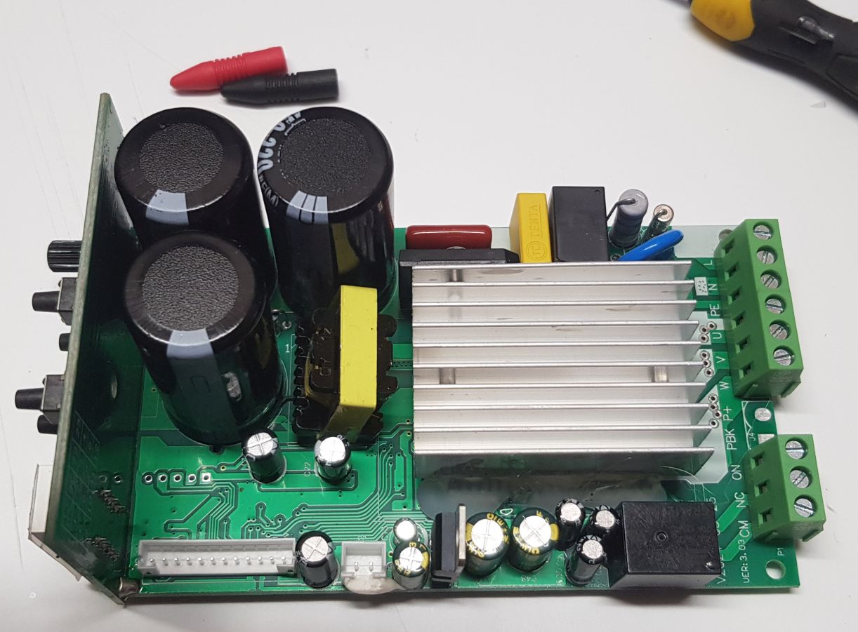

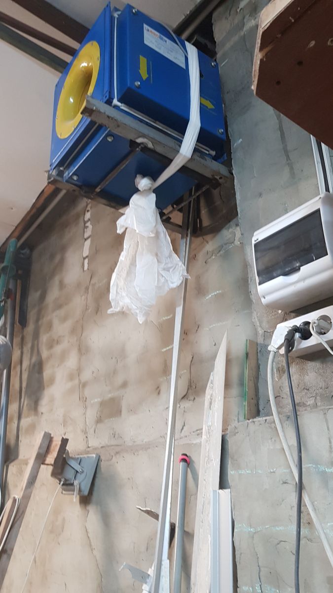

СообщениеДобавлено: Сб дек 27, 2025 15:26:48
Зарегистрирован: Сб апр 22, 2006 15:22:31
Сообщений: 412
Откуда: Киренск[38] / Воронеж[36]
а у меня не давеча он отказался включаться , на улице было -3 в "сарае" 7 (топилась печь рентгенографической пленкой поверх дров).
я как мартышка и очки крутил его и вертел и стучал по нему отверткой .
а делал он так мигнет таблухой (полагаю пред заряд кондеров) и все погасло и пока сетевые банки не разрядятся ни че не происходит сунь вынь не помогает.
приволок на работу подключаю включается собака. не ну как бы понятно что скорее всего кондер какой-то замёрз . но какой печатка еще и краской местами прокрашена не очень и поймёшь что как там идет.
начал я его в холодильнике держать и морозилку совать. не удалось воспроизвести проблему..
вернул в установку - продолжаем наблюде6ние
фотки кучкой тут https://cloud.mail.ru/public/byTE/QSeLyU5nM
подаешь питание он через резюк 200Ом заряжается , потом щелкает реле - шунтирует его , что-то там на табло показывает видимо прошивку потом показывает частоту. вот замерзший он у меня не щёлкал релюшкой
а включенный через лампочку от холодильника на работе включался но писал недолго "LU"

Krazy_killer, может быть дело в конденсате? У меня в холодном гараже используется, но таких проблем нет. Даже при -20 нормально запускался.
 Заголовок сообщения: Re: Ремонт Частотного Преобразователя suswe Т13-750W
СообщениеДобавлено: Сб дек 27, 2025 23:45:22
Сообщений: 412
затрудняюсь ответить. но я его из ящика стола достал и подключил (только только все собрал запенил и минватой облепил)
и он такое устроил.
