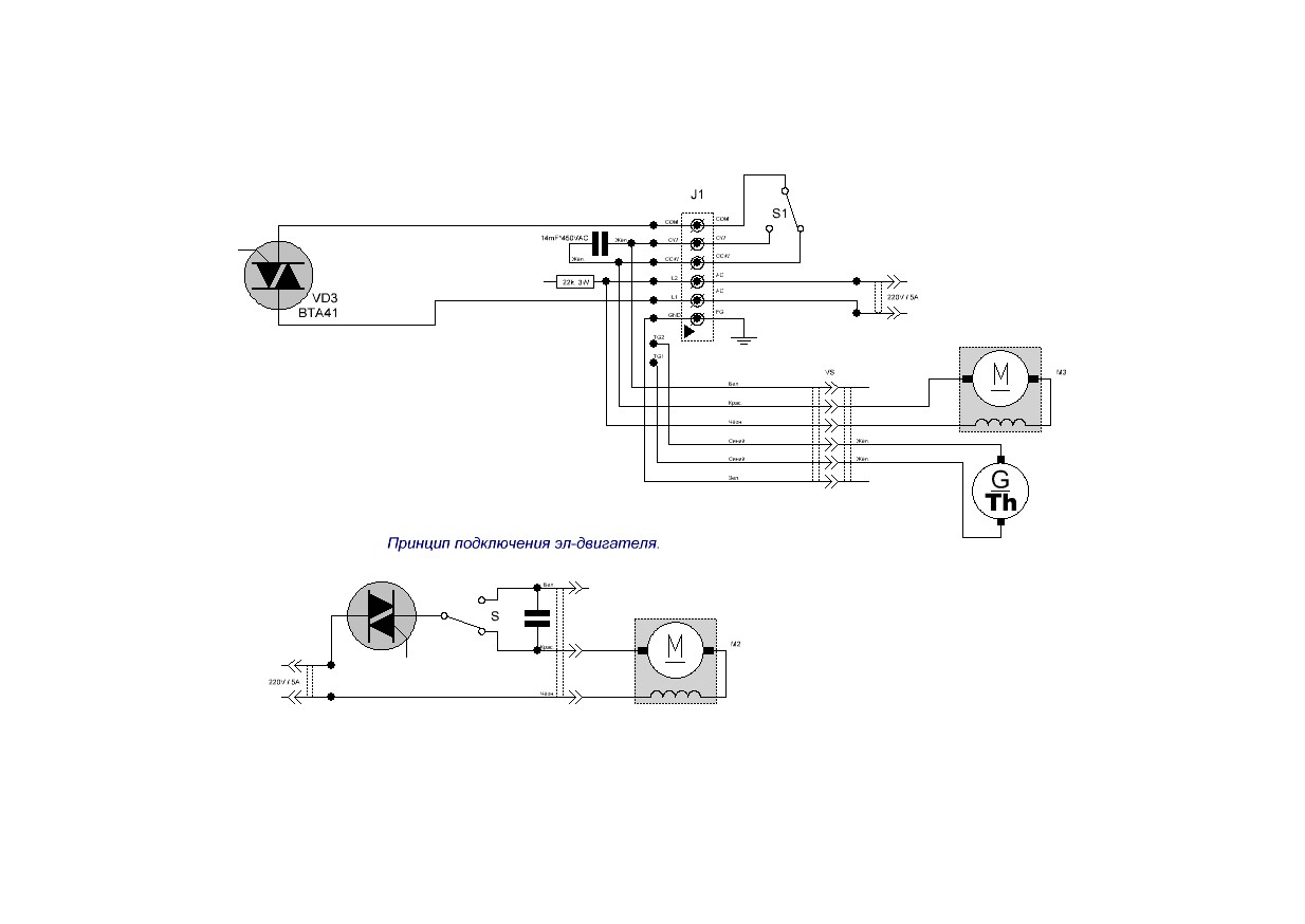

Приветствую всех мастеров. Прикупил я регулятор оборотов и мощности US-52 и подключил к нему щёточный двигатель от стиральной машины традиционным способом всё в норме. Реверс ч/з шести полюсный тумблер то же работает без проблем. Ну меня заинтересовал один вопрос, на задней части регулятора есть клеммник для подключения и на нём имеются клеммы COM-CW-CCW которые судя по надписи должны использоваться для обеспечения реверса. Можно конечно обойтись и без них ну любопытство не даёт покоя, как их использовать. У меня не хватило мозгов КАК ЭТО СДЕЛАТЬ. Прошу знающих фуромчан откликнуться и помочь разобраться.
Комментарий к файлу: Вот часть схемки.

https://www.drive2.ru/b/528059976644559594/

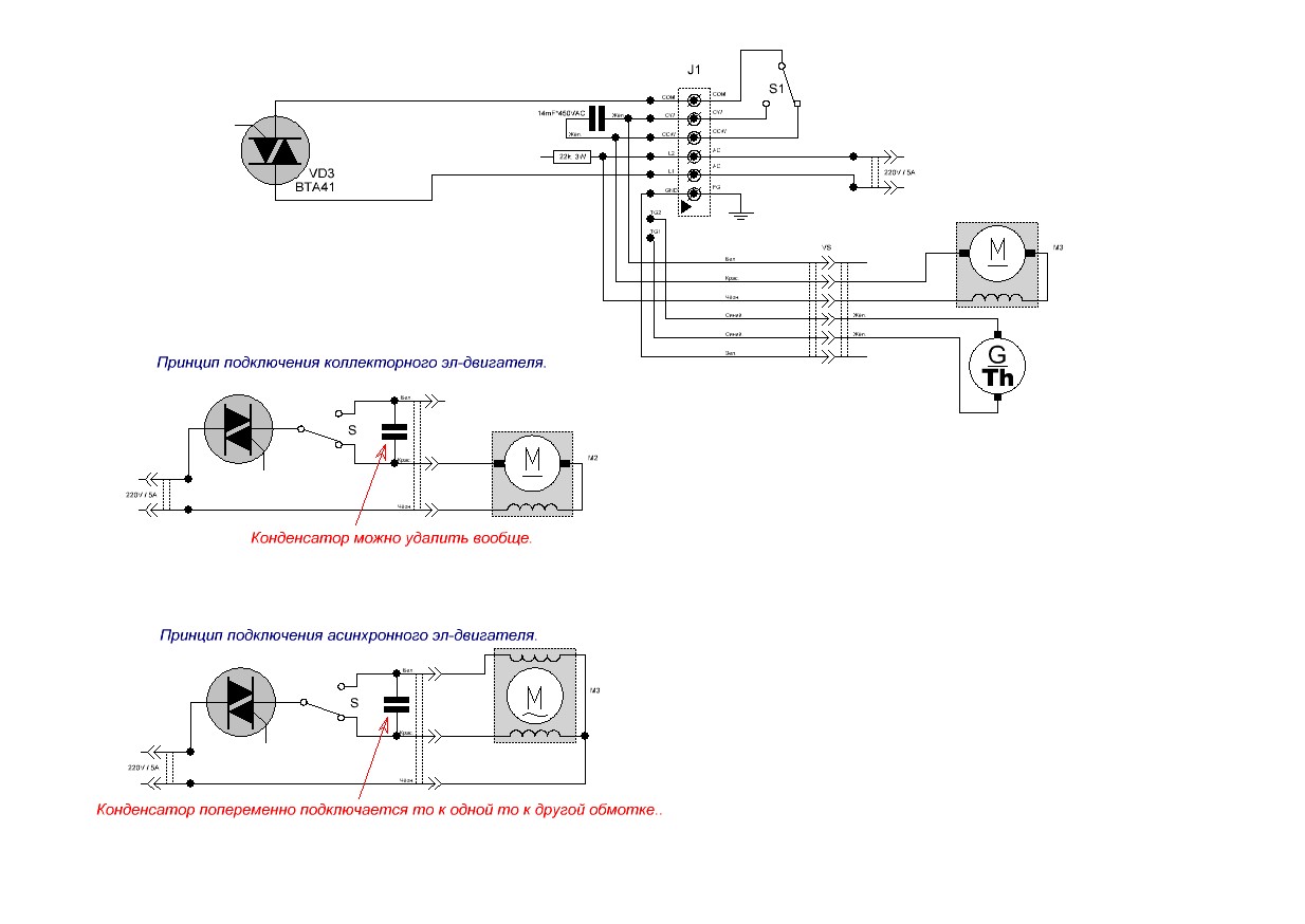

Спасибо за ссылочку, было у меня такое предположение ну засомневался так как на асинхроннике частоту вращения напряжением не отрегулируешь. Правда я предполагаю что при реализованной китайцами схеме в US-52 для асинхронного двигателя должны соблюдаться 2 условия: -равнозначность пусковой и рабочей обмоток; - отсутствие какого либо внешнего конденсатора (на двигателе). Проверить нет возможности, нет такого движка. Китайцы правда молодцы, у них тяга к универсальности. Правда объяснять и разжёвывать каждому они ничего не собираются, догадавлся сделал а нет твои проблемы :music:
