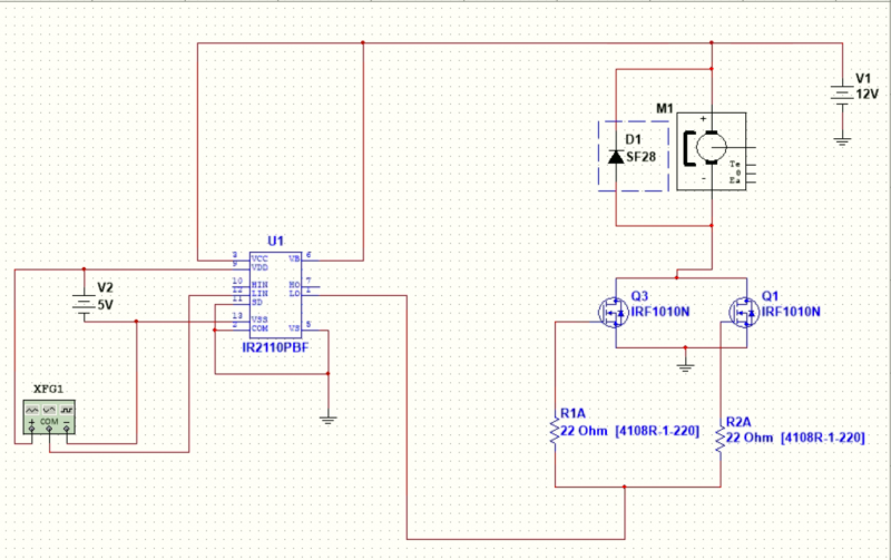

Доброго дня!
Есть коллекторный DC двигатель 12V 35A необходимо:
1. Плавный разгон без рывков
2. Плавная остановка
3. И регулировка максимальной скорости
Реверс не нужен.
Вот набросал схему косого моста:
Вопрос будет ли эта схема работать корректно или есть что доделать доработать,
каким транзистором лучше управлять ШИМ-ом верхним или нижнем,
какую частоту лучше выбрать.
Или така схема оверинжиниринг можно оставить один транзистор и им управлять.
все это будет запитоватся от аккумулятора 12В, с негоже хочу взять 5в через изолированный модуль питания DC-DC URB2405YMD-5WR3
на Arduino и драйвер.

Вроде как, достаточно много статей/проектов на эту тему.
Какая же это "схема косого моста"? Что будет при закрытии ключа (по какому пути будет течь ток через моторчик)?
Схема нерабочая.
Если крутить только в одну сторону - одного ключа достаточно. Если нет спец требований, то конечно, управлять нижним ключом (n-канальным полевиком) проще. N-канальный открывается положительным потенциалом относительно истока (source), который в "нижнем" ключе заземлен. В "верхнем" - исток "летает" от земли до питающего напряжения. Чтобы держать постоянно открытым верхний ключ, необходимо на затворе держать потенциал более напряжения питания.
Выбор драйвера странный. Зачем 500V драйвер? Просто есть в наличии? Ключи в схеме из каких соображений? Тоже в наличии имеются такие?
Я бы ключик в SMD поставил бы. Лень искать/смотреть что сейчас есть/можно купить, у меня, например, есть в наличии TDM3482 - 40V, 0.016 Ом максимум при 4.5V в затворе, входная емкость 700pF. 3..4 штуки бы параллельно - имеем (для 4 шт):
оценим потери в статике (на сопротивлении открытого канала, при токе 35A) 0.004*35*35=4,9Вт максимум, если брать типичное значение сопротивления открытого канала - будет 3.6Вт, т.е. по 0.9Вт на транзистор - не вижу проблем просто тепло отвести не медный полигон печатной платы и обойтись без радиатора.
Для сравнения - Ваш ключик: при 5V на затворе имеет сопротивление канала 0.010 Ом, потери в статике 0.010*35*35=12,25Вт максимум, надо считать, но интуитивно без радиатора "никак не рассеять". Входная емкость 5 нанофарад (у моего варианта 2.8 нанофарад), т.е. и переключать (драйверу) этот ключ будет "труднее" (больше потерь).
Зачем изолированный источник 5V? Чтобы потом его "привязать" к земле драйвера/ключа? Если нет требований (а Вы про это не пишите), все будет нормально, если 5V получить "обычной понижайкой" (buck). Плату - да, не "абы как" разводить. 35A - не запредельный ток, но и не маленький.
PS. Для чего это? Лабораторная/курсовик?

На тойотах есть транзисторы управления оборотами печки. Тупо шим на них подаешь какой надо и норм

Сложности то какие. Диммер обычный и всё, тотже ШИМ на 555.
Транзистор с материнки они там на 25в как раз и по току 20-50а.
С 2 транзисторами как раз только потерь будет больше в добавок к щёткам.
Другое дело если надо стабилизацию оборотов, тогда схема сильно усложняется.
Если магнит есть то ещё както можно отключая мотор и замеряя, а если и магнита нет, без внешнего датчика будет не просто. В заводских моторах всегда тахогенератор отдельный, в поделках бывает и оптика, на оборотистых можно и в крыльчатку, но так не делают.

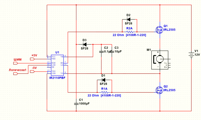

Раз та схема не рабочая решил переделать на вот такую:
Ключи решил выбрать в корпусе TO-220AB так как хочу с начало на схему на макете реализовать проверить посмотреть как работает.
Драйвер просто нашел в готовой схеме какой-то по этому его и поставил. Компонентов пока не каких нет в наличии.
Пока еще не разобрался что такое "Максимальное напряжение смещения"
И какую частоту ШИМ выбрать или это только эмпирическим путем подбирать?
Это надо для управление машинкой там дискретная педалька нажал, плавно разогналась до нужной скорости отпустил плавно остановилась.
Прошу прощения наверное за глупые ошибки и вопросы просто, эта тема для меня новая информации много голова пока кругом идет.
Параллельно мотору (как минимум) диод. Если "на пальцах": когда ключ (Q1+Q3 на схеме) открыт, через электродвигатель течет ток (в схеме от "+" двигателя к "-"). При закрытии ключа, ток продолжает течь, он (ток) не может прекратиться мгновенно. Куда "деваться" току? Ключ закрыт, а больше-то и некуда. :-) Нужен диод - через который будет протекать ток, когда ключ закрывается.
Диоды в затворе (на мой взгляд) лишние. Как я понимаю, они нужны чтобы быстро закрывать полевой транзистор (на выходе драйвера 0V, емкость затвора разряжается через диод) и помедленнее открывать (на выходе драйвера его питание, в данном случае 12V и заряд емкости затвора идет через резистор (R1A/R2A)). В данной схеме это не нужно.
Интуитивно, 22 Ома в затворе многовато - тем самым ограничивается ток затвора примерно 500мА. Грубо, у IRF1010 "Total Gate Charge" равен 130nQ - т.е. этот заряд надо "вдуть" в затвор, чтобы открыть ключ, током 500mА заряд 130nQ сообшается за 130nQ/0.5A=260nsec. Драйвер, который в схеме, может выдать 2A, т.е. (грубо) открывать ключ (пару полевиков на схеме) даже этим драйвером можно в два раза быстрее.
Драйвер "нижнего" ключа, наверное, дешевле будет :-)
Пока еще не разобрался что такое "Максимальное напряжение смещения".
Это про что?
Период ШИМ должен быть существенно меньше постоянной времени двигателя.
Сильно "задирать" вверх частоту ШИМ тоже не имеет смысла - никаких выгод не будет.
Обычно, насколько я видел в подобных устройствах - килогерцы (3-30 кГц).
https://techweb.rohm.com/trend/column/866/
PS. Либо читать теорию, либо запасаться силовыми полевиками.

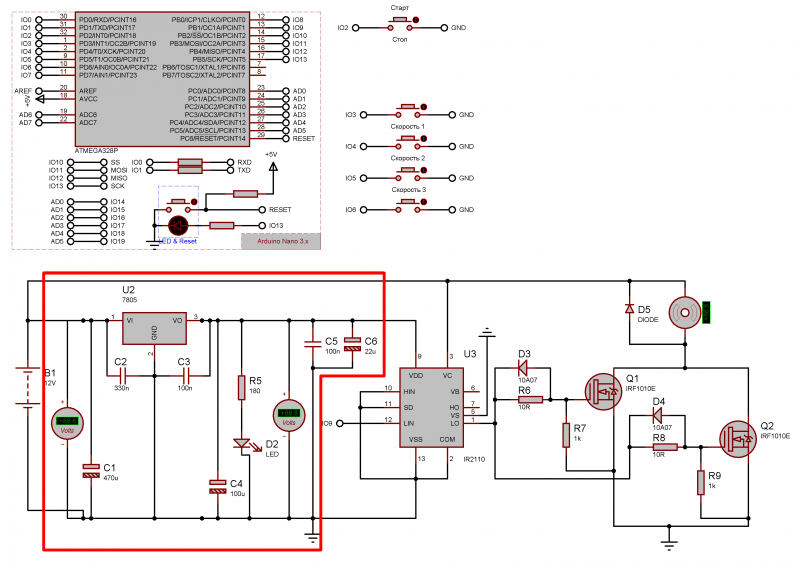

Получилась вот такая схема:
То что красным обведено заменил пока на китайский регулируемый DC-DC преобразователь на LM2596S
от него питания идет на IR2110 и на Arduino
На Arduino программно реализовано плавный увеличения ШИМ-а и плавное выключение ШИМ-а
Если цепляю LED-ленту в место двигателя то все плавно зажигается и плавно выключается,
но как только цепляю двигатель Arduino то делает пару каких то шагов на плавное включение двигателя то вообще не срабатывает
Но если подключить Arduino по USB к компьютеру то все начинает работать без проблем!
Как я понимаю это наверное какие-то проблемы по питанию arduino!
Что лучше зделать чтоб решить их!
