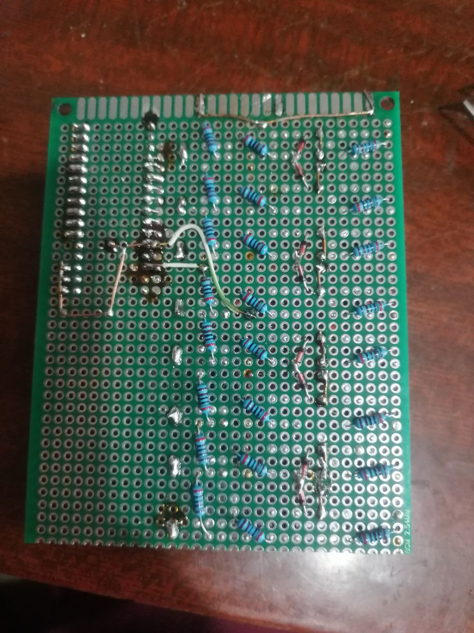

Всем привет. Собираю себе драйвер для шд биполярного, как на вложении 1 https://img.radiokot.ru/files/159211/3nqtskb7ye.jpg, и обнаружил интересную проблему, которую не могу решить.
Транзисторы: STN4438, Транзистор N-MOSFET 60В 8.2А [SOP-8]
Двигатель: не помню точную модель nema, но он на 5В 1.8А
Во время работы драйвера, при подаче тока на обну из обмоток, один из транзисторов работает нормально, другой раскаляется свыше 300 градусов, вплоть до плавления припоя. При этом падение напряжения на греющемся транзисторе 2.5В. На обмотке двигателя падение 2.5В, ток около 0,9А. Долго ломал голову почему так. Обнаружил, что это происходит при условии нахождения нагрузки после истока транзистора, как показано во втором вложении https://img.radiokot.ru/files/159211/3nqtskfgbl.jpg.
Сначала думал, что транзистор неисправен. Собрал примитивную схему, в которой ставил мотор до или после транзистора. В случае, если напряжение в истоке к базе приложено через мотор, то транзистор приоткрывается мало и раскаляется. Установка резистора шунтирующего обмотку никак не меняет картину. Схема во вложении 3 https://img.radiokot.ru/files/159211/3nqtskknbl.jpg.
Помогите разобраться в чем причина этого эффекта и как его решить, при этом не меняя транзисторы на p-канал

В общем собрал драйвер по схеме https://img.radiokot.ru/files/159211/3nk92qkzk0.jpg которую ранее отправлял. Для открытия P-мосфетов использовал BSS138, Транзистор N-MOSFET 50В 0.3А [SOT-23-3]. Было незабываемо распаивать паяльником корпус SOT, где жало в трое больше транзистора. Все работает, ничего не греется. Единственное забыл учесть падение pn перехода, и сопротивление железной омедненной витой пары, потому мощность двигателей около 85%, но этого хватит для станка.
Теперь надо сделать управление и интерфейс, а там и механику.
