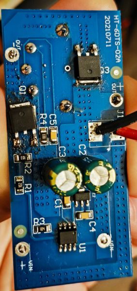

Всем доброго!
Помогите разобраться в схеме и подобрать на замену микросхема
Это плата управления двигателем постоянного тока от реноватора 21в
двигатель rs560
приложу фото и схему которую смог сам нарисовать (сильно не материтесь)
на микросхеме U1 никаких обозначений нет, но думаю что проблема именно в ней, просто потому что диод и транзистор mbr20100cs и 100N003A перепаял на новые сразу
при включении мотор издает писк и все (мотор подключал напрмую к АКБ - крутится)
в идеале подобрать микросхему в том же корпусе, так же приветствуются модернизации по изменению в лучшую сторону, но надо это аккуратно разместить на имеющейся плате, полностью делать новую совсем нет желания

что-то, генерящее ШИМ и меняющее тем самым обороты двигателя. Судя по схеме, ток не измеряет. Хотя, может отлавливать на затворе изменение. но тогда это какая-то очень специализированная микросхема (я знаю вариант лишь отдельных чипов для затвора транзистора, но...)
Возможно, что это даже NE555, просто схема с ошибками.
Переделать можно на NE555 или микроконтроллер самый простой, если умеете с ними или есть рядом кто.

А 5 вольт есть? А га крутилке напряжение меняется?

Думал об этом и по внешнему виду похожа, но вот только питание зеркальное получается(( даже по фото самой платы это понятно если я накосячил
Если можете на 555 расписать как из имеющихся компонентов переделать было бы здорово, чтоб поминимуму дорожек перерезать, я схему на 555 находил , садаптировать не очень получилось( там много всего приходится переделывать

Что-то странное...
Регулятор проверил, он работает
стал проверять 5 вольт на плате, при измерении напряжение быстро падает до 0.1В
выпаял стабилизатор с платы все четко выдает 5В
поэтому опять же думаю что проблема в U1
Посодействуйте в переделке на ne555, схем в интернете много, не могу понять какая лучше всего подходит под мои же компоненты
у меня n-mosfet управляет минусом мотора
дайте пожалуйста ссылку, я попробую перерисовать под себя

Ищи почему падает

А что за штуковина на вашей картинке:
круг с цифрами 1 2 3 4 5 6?
Переменный резистор или переключатель?
Вот схема ШИМ-регулятора на 555 таймере, регулировка скважности от "почти ноль" до "почти 100%"
Номиналы деталей и частоту генерации нужно подбирать, исходя из того переменника (круг с цифрами, если это, конечно, переменник) который у вас есть, и нужной частоты "шимирования".

123456 я так понял переменный резистор просто с фиксированными положениями
и еще у меня входящее напряжение 21В как собственно и мотор
переменник постараюсь точно измерить, а вот частоту "шимирования" как узнать?
