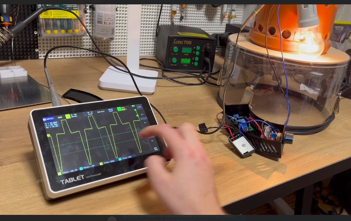

Подскажите в чем может быть дело. Никогда не работал с семисторами, да и в целом переменку не очень люблю из-за её высокого напряжения опасного для жизни)
Но хочу собрать самодельный пылесос, купил на али модуль плавного пуска, и модуль регулировки мощности. Первый модуль в компауде, второй нет. Второй на семисторе. Первый наверно тоже. Сужу по осцилограмме.
По отдельности они оба работают, плавный пуск запускает и пылесос и лампочку. А регулятор, регулирует и мощность мотора, и лампочку.
Но вместе они не работают. Включаю их последовательно. Точнее работает только с выкрученной мощностью на максимум, включается плавно и все. Если регулирую мощность в сторону уменьшения то просто вырубается. Не пойму , толи я чего то не понимаю, толи что то не так подключил, так как переменное напряжение меня немного путает)
Схема регулятора мощности предположительно вот эта
semistr.jpg [44.77 KiB]
Ну и вот форма сигнала с регулятора, на малой мощности:
semistr2.jpg [190.13 KiB]

Для работы симисторного регулятора нужно иметь на входе синусоиду. То есть два симисторных регулятора последовательно работать не будут.
ЗЫ. Симистор пишут через букву "И". Патамушта он сИмметричный тиристор.
ЗЗЫ. На фото диаграмма на осциллографе показана безграмотно. Входной сигнал превышает динамический диапазон осциллографа.

То что я безграмотный я уже понял, я об этом и подумал что последовательно работать не будут. так как без нагрузки он так же не работает.
То-есть надо на один симистр сажать нагрузку, и на нем и плавный пуск делать, и регулировку мощности. Как лучше всего это сделать? Возможно без применение микроконтроллера?
п.с. по поводу осциллографа это видео. скрин из видео. Так как это максимальное разрешение у осциллографа. 50вольт клетка. клеток 8. )

А ничего, что можно дополнительный входной делитель сделать, чтобы на экране уместилась вся диаграмма по вертикали?
Симистор открывается током управляющего электрода (достаточно отпирающего импульса - далее симистор останется открытым), а закрывается уменьшением ТОКА ЧЕРЕЗ САМ ТИРИСТОР до нуля. Поэтому если тока нагрузки нет, то тиристор и не откроется.
Я не работал с переменным напряжением. Если вы имеете ввиду делитель из резисторов, я понял погуглю как делают на переменку.
Я понял вы пишите почему не работает. А как сделать чтобы работала задумка?)

Чтоб задумка сработала, плавный запуск нужно добавить в схему регулятора мощности (на самом деле - это не так уж сложно...)
Чувствую придется ковырять компауд чтоб срисовать схему, и уже думать и спрашивать. Я тоже об этом думал. Но думаю перед тем как ковырять спрошу лучше.
