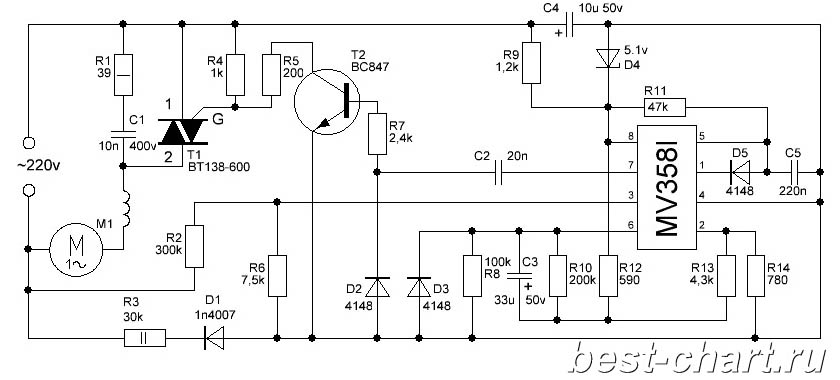

Собрал по этой схеме,включил на ламповую нагрузку,плавный пуск присутствовал,но вот какая кака вылезла...... если после включения отключить и быстро снова вкл.,то плавного пуска уже нет,может параллельно кондёру по питанию резюк поставить этак на 3к,дабы онный разряжался быстрей,или я туплю? И совсем печалька случилась при попытке включения на болгарку,вылетел симистор,да так ,что звонятся все выводы между собой,предполагаю,что его вынесло из-за обратной индукции,может параллельно нагрузки поставить супрессор с гасящим резюком?

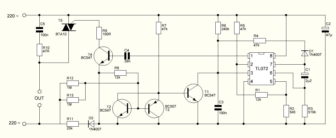

Собрал вот это, заработала сразу. Проверял на лампочке Буду собирать ещё с десяток. Класс)

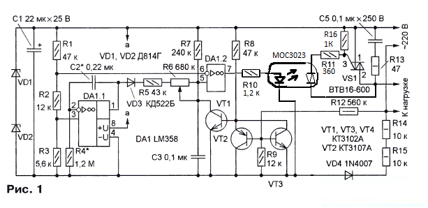

Собрал регулятор по этой схеме. Сразу хочу предупредить тех кто будет повторять эту схему. Параллельно электролиту С2 47 мкф надо ставить стабилитрон на 9 - 12 Вольт. Без него реально сжечь схему при первом же включении. Второе. В транзисторе Т4 надо поставить резистор 4,7 ком между базой и эмиттером. Без него регулятор не работает. Во всяком случае у меня. Транзисторы Т1...Т4 любые соответствующей структуры. У меня стоят КТ502 - КТ503. Емкость конденсатора С1 2.2 мкф не критична, ставил от 1 до 47 мкф, разницы нет. У меня стоит 1 мкф. Время включения регулируется подбором резистора R3 Я ставил вплоть до 2.2 мегаОма. Но оптимально все же 500 ком.
В целом результат меня не удовлетворил. С лампой накаливания 300 ватт работает отлично! С Болгаркой - ощущается рывок при включении. Так же как и в простейших схемах в этой тоже резко поднимается напряжение до 100-110 вольт, а потом плавно потихоньку догоняет до 220 вольт. Для лампочки это незаметно, а в Болгарке ощущается.

В транзисторе Т1 надо поставить резистор 4,7 ком между базой и эмиттером. Без него регулятор не работает
Не перепутал? Может всё таки в транзистор Т4?

Да, извините. Т4. У меня на схеме обозначение другое. Резистор надо ставить между эмиттером и базой Т4. Резистор номинал тоже не критично. От 4.3 до 5.6 ком.

По какой схеме ты собрал? По этой что ты выложил у меня не заработала. Плавный пуск есть, но симистор открывается только на половину. на выходе только 120 вольт.

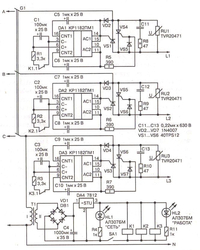

Всем привет. Плавный пуск... А как насчет асинхронника? Именно плавный пуск, регулировка оборотов не нужна. На просторах есть схема на кр1182, правда, там на трехфазный двигун. Если взять только одну фазу 220в, двигатель 1.1 кВт. Работать будет?

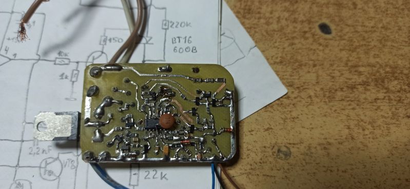

Доброго времени суток, участники котофорума.очень давно я не был в обществе этого сайта. Собственно по теме пуска двигателя ушм, хочу предложить к рассмотрению схему, которую буквально отковырял от смолы герметика из рабочей ушм sparky 125. В сети Интернет не нашел данной схемы и вот быть может кто-то повторит. Я её повторил и испробовал в деле. Мне понравилось плавность пуска, регулировка, и поддержка крутящего момента в зависимости от нагрузки ( тока двигателя) . Простите что от руки. Некогда было рисовать в сплане. Печатку делал в приложении на смартфоне. Распечатал и протравил лут.
https://img.radiokot.ru/files/108289/3nkpm5x073.jpg
Кое как сообразил как загрузить фото. И то не то пальто. Транзисторы npn -bc847; pnp- bc857; микросхема lm324.
Добавлено after 32 minutes 21 second:
Вот ещё фото из хостинга радиокот. https://img.radiokot.ru/files/108289/me ... nujo13.jpg
Ну как-то мутно. Может позже всё получится. Отправить и рассказать как и что делал. Кому интересно,пишите.
