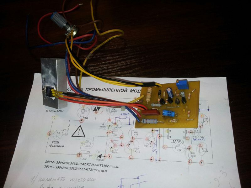

Я начинающий любитель, суть процессов не совсем понимаю, не судите строго.
Собирал по этой схеме, как и многие, ничего не работало. Точнее пуска плавного не было, регулятор R5 не работал.
Напряжение на LM358(4,8 ноги) было 37 вольт. Перепроверил детали, плату - раз шесть, ошибок не нашел, попробовал поменять ноги симистора(BTA20-600) A1, A2 местами. Стало напряжение на питание ОУ - 26В (в чем причина - понятия не имею), на всякий пожарный поставил стабилитрон на 14 в(паял на дорожки). Пуск - не работает. Поменял LM358 - не работает.
Поискал модификации схемы, т.к. текстолит потратил, а запустить хотелось:
По этой схеме заработало. Причем единственный элемент, который ее сразу запустил - конденсатор между 3-й ногой ЛМ и эмитером Q4(к дорожкам присобачил). После того как установил, заметил незначительную реакцию на регулировку и вроде бы что-то там чуть ярче лампочка начинала гореть со временем.
R13(обозначения 1-й схемы) начал увеличивать, остановился на 100к, теперь стартует с 70 вольт и секунд за 15 доходит до 230.
С4 оставил 2,2 мкФ. Транзистор вместо S9015 у меня стоит BC557
Проблема (или не проблема, я не знаю):
1) жужжит что-то в схеме(предположительно конденсатор между 3-й ногой ЛМ и эмитером Q4 по мод. схеме), менял на другой - все равно жужжит, пока на выходе не станет полное напряжение. При уменьшении мощности регулятором R5, жужжит сильнее.
2) Сильно греется R2 и Д1(обозначения по первой схеме) с первых секунд. Как я понимаю, это закономерно и не критично если схему встраивать в болгарку под обдув, но я ее планирую встроить в розетку, т.к. болгарка на гарантии и лезть в нее не хочется, да и в этом случе я бы лучше сделал регулятор на ТДА1085 с таходатчиком и поддержанием мощности под нагрузкой.
Осцилографа у меня нет и я не могу оценить результат на выходе.
Можно ли в эту схему вклинить трансформатор с выходом 17 вольт на вторичной обмотке, чтобы нафиг выкинуть R2 и ничего не грелось? И что из номиналов деталей нужно поменять в таком случае (может кому-то интересно модифицировать)?
Моя плата: https://vk.com/doc1479825_459770593 (VT3 использовал ВС557, у него расположение ног отличается от S9015, будьте внимательны!!! Я ее выложил в первоначальном виде, конденсатор и стабилитрон накидывал потом прямо на дорожки. Стабилитрон припаял в месте выхода ножек С3. Конденсатор 0,1 мкФ на дорожки между "- D2" и "+D1")

Вчера домучил схему, пока оставлю в том виде в котором получилась, осциллографа у меня нет, а вслепую совершенствовать бесполезно. Обороты мне замерить тоже нечем. Тем не менее пока конечный вариант меня устроил. Схема которая у меня получилась, рабочая, видео с пуском и регулировкой сделаю чуть позже, пока перерисовал схему с изменениями:
Теперь о нюансах и ошибках: 1) В моей печатке(выложенной ранее) ошибка: симистор стоит неправильно - A1 и А2 надо поменять местами (я его вынес проводами). А1 должна идти на сеть 220В, А2 на нагрузку. Для меня это открытие, я думал, что в отличие от тиристоров тут не учитывается направление. В результате: когда всё проверил(и тестил уже на болгарке), решил попробовать поменять ноги местами - от рывка болгарка сделала сальто(слава Богу без диска). В общем, если перепутать схема не регулируется и дает максимум сразу.
2) Поставил резистор на 5,6К(какой был) между Б и Э VT1, как это было рекомендовано в этой теме ранее. Результат - старт стал с ещё меньших значений напряжения.
3) R13 увеличил до 160 кОм - результат - сначала болгарка гудит, потом плавно стартует (подкрутил R14, чтобы стартовало сразу без прелюдий).
4) С4 сменил на 1 мкФ, сейчас разгон около 8-10 секунд.
5)Поэкспериментировал с конденсатором между 3 ногой LM и эмитером VT4, пробовал ставить 0,047 мкФ, результат - больше стартовое напряжение на выходе, вернул 0,1 мкФ
6) На фото диод D1 другой, на работу не повлияло, просто хотел отвести его подальше от R2, который сильно греется и поставить что-то помощнее.
7) Пока планирую R2 заменить на два пятиватных по 40 кОм параллельно.
8) Жужжание как было, так и осталось. Что жужжит не знаю, точно не симистор, точно не конденсатор.
На ЛМ не обращайте внимание, просто у меня когда-то была схема на ее основе, неправильно распечатал плату, пришлось ноги выворачивать, а если попытаться их вернуть в прежнее состояние - отламываются.
