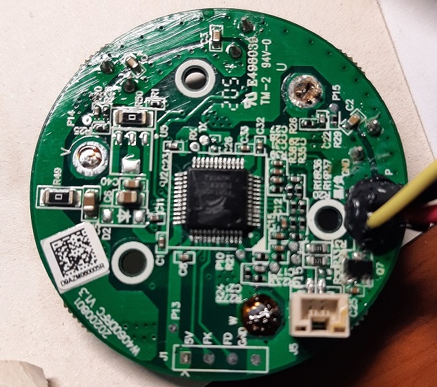

Взял за копейки плату bldc на спец контроллере FU6831L, а запустить не получается. Думал на желтый проводок сигнал подавать от сервотестера. оказалось желтый проводок тупо с минусом соединен. Как платку запустить? фото прикладываю
download/file.php?mode=view&id=424563

Так в даташите же должна быть схема и сигналы какие куда

Схема на сайте производителя есть. Она не бьется 1 в 1 с платкой. По схеме есть VSP на переменнике сидит, предназначение не совсем понятно, может им можно обороты регулировать? На платке как раз от него пятачок имеется куда можно припаяться. Тут от прошивки зависит, чем регулировать. Темку создал в надежде что может кто уже победил эту беду.
схемку прикладываю. шит не лезет.
