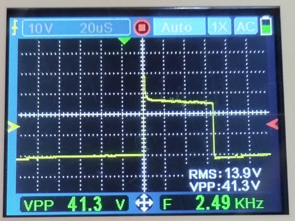

Добрый день, столкнулся с проблемой, аккумуляторный пылесос , китайский, пострадал от воды. Пробило силовой мосфет ( NCE 40H12K) , аккумуляторы разрядило в 0. После замены элементов питания (18650) , элементов в цепи зарядки аккумуляторов и самого мосфета пылесос включается, заряд идёт, режим турбо тоже работает. Но через 5 или 6 включений мосфет снова пробивает. Управление на затворе либо импульсы 5 вольт, либо постоянное напряжение. Сам мосфет нагревается до 40°. Что смущает , при работающем двигателе, (двигатель коллекторный) на осциллограмме импульсы на истоке мосфета по переднему фронту имеют пик, размахом 10в, + сам импульс 30в, а максимальное напряжение мосфета по даташиту всего 40в. На затворе импульсы ровные, без скачков. Если это не наводка на щуп это может быть причиной выхода из строя мосфета?

Ограничением выброса занимается диод параллельно мотору. Т.о., выше питания напряжение быть не может.
Отреверсируйте подключение мотора, найдите этот диод, отпаяйте и проверьте его тщательно.
Второй причиной может быть плохая разводка (с длинными проводами) и высохший блокировочный конденсатор, но это вряд-ли. Разберитесь с диодом.

Диод паралельно двигателю греется до 60°, заменил на болле мощный, картина не изменилась. Размах импульсов на затворе 6в, мосфет такой же как с завода.

Встаньте осциллографом на другой вывод этого диода, относительно истока. Это "питание". Если там ВЧ всплески достаточной амплитуды (>2В).

На другом выводе диода вот такая картина

От этого транзистор вполне может и сдохнуть, особенно при включении. Поставьте между этими точками конденстор типа 1000*25В или пленочный 2uF. Расстояние кратчайшие, но выводы под корень не откусывайте (пока). И посмотрите, как изменится выброс.

по 1й картинке похоже что диод слишком медленный. шоттки надо какойнить. еще можно пленочку ~0.33..1uF параллельно мотору, только не перебарщивать, он очевидно токовый импульс на включении будет увеличивать

Подключил параллельно диоду керамический конденсатор на 1мкф, импульсы выросли. Диод шотки уже стоит с завода, и параллельно керамический конденсатор неизвестного номинала. Может быть второй вывод конденсатора на - батареи подключить или это чревато?
