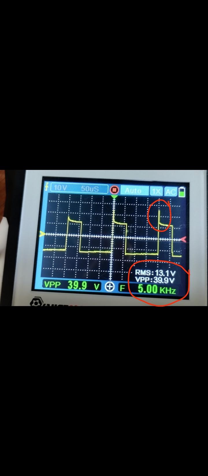

Добрый день, столкнулся с проблемой, аккумуляторный пылесос пострадал от воды. Пробило силовой мосфет (NCE40H12K), аккумуляторы разрядило в 0. После замены элементов питания (18650) , элементов в цепи зарядки аккумуляторов и самого мосфета пылесос включается, заряд идёт, режим турбо тоже работает. Но через 5 - 6 включений мосфет снова пробивает. Управление на затворе либо импульсы 5 вольт, либо постоянное напряжение. Сам мосфет нагревается до 40°. Что смущает , при работающем двигателе, (двигатель коллекторный) на осциллограмме импульсы на истоке мосфета по переднему фронту имеют пик, размахом 10в, + сам импульс 30в, а максимальное напряжение мосфета по даташиту всего 40в. На затворе импульсы ровные, без скачков. Если это не наводка на щуп это может быть причиной выхода из строя мосфета?
IMG_20250715_150732.jpg [158.97 KiB]
