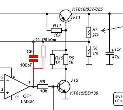

Нужен регулятор оборотов кулера, как ни странно не стал делать испытанный , а с непонятно чего взял схемку с комповых БП.
И вроде как работает, но не так как хотелось бы, регулировка в малых пределах, в районе 1,5В регулирует, а хотелось бы в районе 5В хотя бы. Игры с делителем терморезистора не приносят нужных результатов. Без транзистора А1015 , делитель регулирует напряжение исправно, с 12, до 7 вольт, ставлю транзистор, а эффекта почти ноль.
Вот фрагменты с разных схем БП, так вот, в них стабилитрон почему-то включен по разному, и где правильно. И еще в схеме есть подпитка от 5В, это зачем, и какую роль играет эта подпитка?
Возможно в этих комповых схемах и нет малых оборотов, ну совсем малых.

Собрано все правильно по первой схеме, где стабилитрон катодом на коллектор, и регулировка в 1.5В.
А для большей регулировки надо стаб анодом на коллектор, вторая схема правая, перевернул стаб и все заработало как хотелось.

Если моделировать схему в протеусе, то, правильное подключение стабилитрона- справа, анодом к коллектору. если у вас терморезистор с отрицательным ТКС.
У вашего терморезистора, при нагревании, сопротивление уменьшается или увеличивается?

Стабилитрон типа для холостых оборотов да и для подпитки платы кулера. 5 вольт тоже для этого. Терморезистор должен при нагревании уменьшать сопротивление

Резистор уменьшает сопротивление.

В прямом включении на стабилитроне падает 1-1,5В в обратном 7,2В, в схеме он нужен для минимального напряжения на вентиляторе это обычно 7в (устойчево запускается) и судя по логике должен регулировать от7 до 12-падение на Q4.

С этим разобрались, заработало.
Возник другой вопрос , вот фрагмент регулирующего транзистора БП, на схеме указаны транзисторы с разной проводимостью.Почему? Или нет разницы , изменить только подключение коллектор эмиттер , но ведь они управляются разной полярностью?
