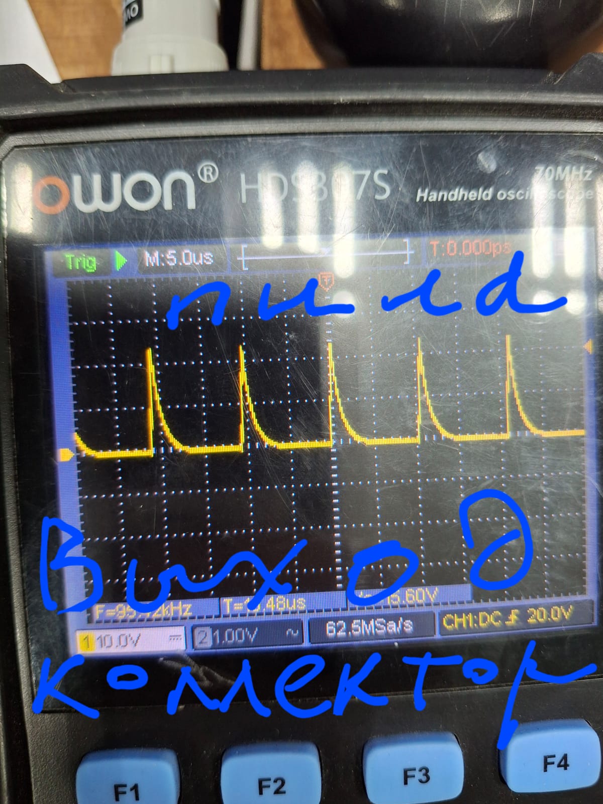

Добрый день!
Cобрал драйвер, по этой схеме. На выходе получается пила, т.е не открывается транзистор IGBT. Можете подсказать в чем дело?

Добрый день!
Сам кое, что выяснил. Вообщем надо 3 отдельных блока питания для этой схемы. 1- БП (генератор сигналов), 2- БП (5В на А3120), 3 - БП(на А3120, ее питание ).
