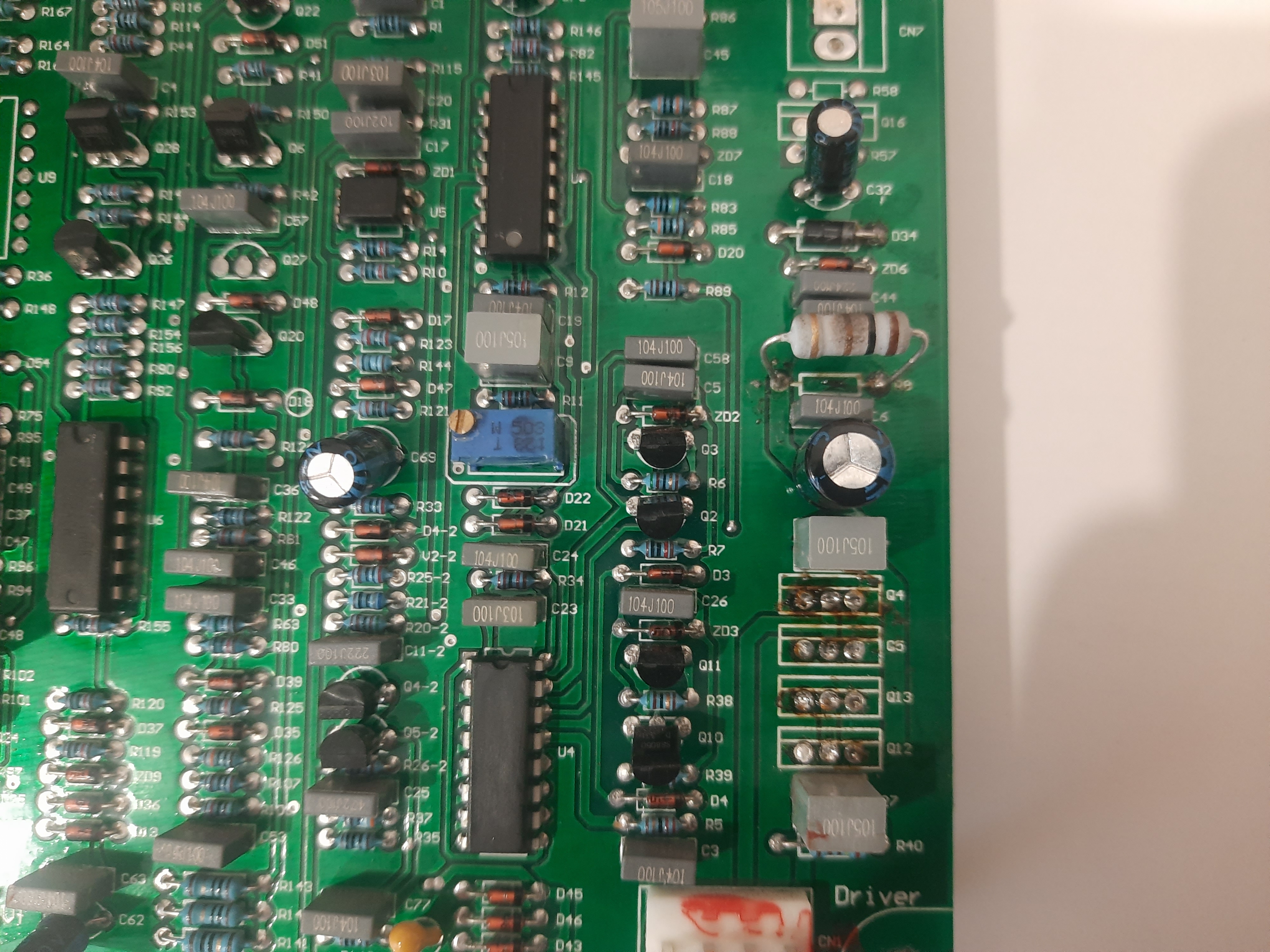

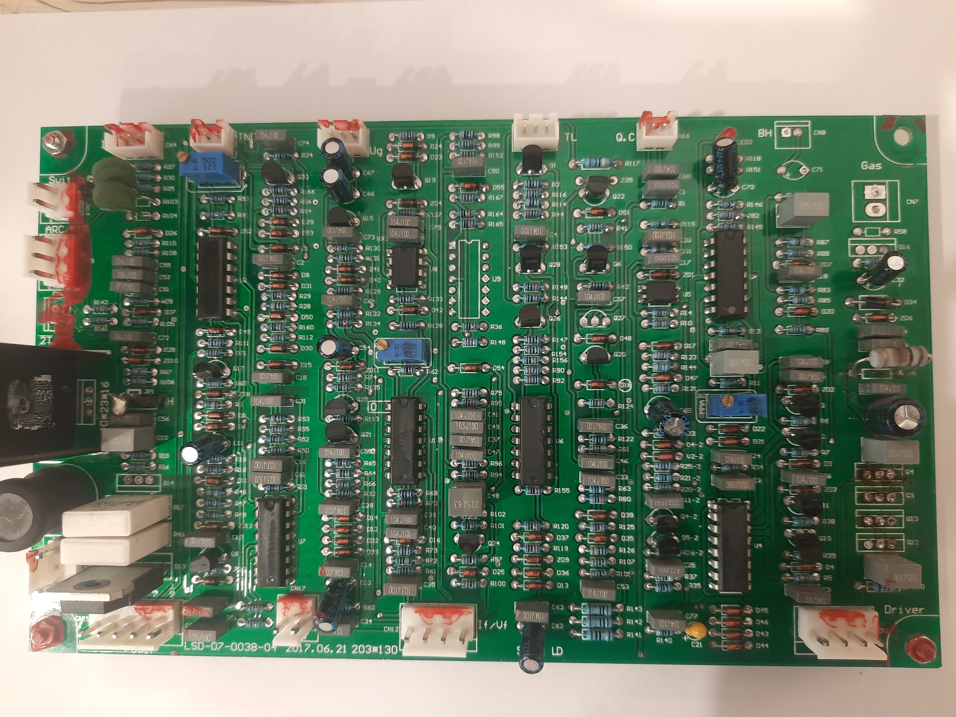

Доброго времени суток! Сварка wester 110i. Плата управления lsd-07-0038-04. Был в сервисе заменeны резистор r8 и транзисторы q4,5,12,13. Проработав около минуты снова сгорели транзисторы q4 и 5 и резистор r8. По гарантии время ушло. У меня подозрение на номинал резистора r8. Если у кого есть в ремонте такая плата подскажите его номинал.

Фото платы в хорошем разрешении,с отмеченными погорельцами и читаемыми надписями на плате,хотелось бы увидеть.

Простите а как добавить изображение. Я думал это ссылка на файлы которые я загрузил
Добавлено after 23 minutes 27 seconds:
https://img.radiokot.ru/files/110722/3khb3e38uz.jpg
https://img.radiokot.ru/files/110722/3khb3d75q1.jpg
https://img.radiokot.ru/files/110722/3khb2pfkl9.jpg

Горят транзисторы:1. из -за нарушения режимов ШИМ 2.подкорачивание двигателя протяжки .Как следствие большого тока через транзисторы, горит резистор R8=1ом играющий роль токоограничения и своеобразного предохранителя. Ссылка для скачивания: https://transfiles.ru/ewwe4
