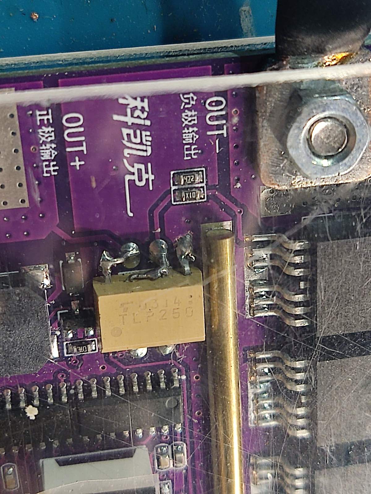

Добрый день, заранее извиняюсь за возможный офтоп и прошу помощи в решении следующей проблемы на Алиэкспрес заказана плата для приваривания литиевых пластин к акб 18650. Сварочная плата имеет возможность регулировки режима сваривания от 1-99. Максимальную силу тока которую может выдать плата составляет 2000А. Суть проблемы заключается в следующем, при подключении к акб для ИБП плата сделала несколько десятков точек и после этого начала прожигать никелевую пластину и прожгла 2 акб 18650 на 1 уровне своей мощности. Характеристики АКБ для ИБП следующие 12 В 12 Ач максимальный ток разряда 180 А. Погуглив по данной плате увидел что у большинство болгеров подключают ее к автомобильному акб (хотя у одного радиолюбителя была подключена 6 амперная батарея и блок питания на 12 В). Подключив плату к автомобильному акб 75 Ач и выставив минимальную мощность, также получил прожег на литиевой пластине. Прожег происходит на + электроде.
Если я правильно понимаю (полный профан в этом дела, но научиться и разобраться хочется) то прожег происходит из-за увеличенной силы тока подаваемой на электрод по причине сломанной схеме регулировки или изначально подается повышенный ток на + электрод.
Погугли нашел у одного из блогеров детальное объяснение из чего состоит плата в видио у него говорится что плата работает на полевых транзисторах типа IRL 40SC209 у меня же на плате распаяны IRL 40SC228 которые мощнее 209 на 60 ампер каждый, в сумме превышение на 360 ампер (транзисторы распаяны паралельно) В остальном детали платы как у блогеров в интернете.
Могут ли установленные транзисторы влиять на работ платы описанным выше образом (прожигать пластину на + электроде) или это просто мои домыслы из за незнания и вышел какой-то другой элемент платы из строя.

Прошу помочь в решение данного вопроса или точнее объяснить сгорела эта плата и ее стоит выкинуть или ее можно восстановить ?
Плата элементарная , мк + мосфеты , важнее сам источник тока - аккум .
Если мосфеты не спалил то должно и далее регулировать длительность импульса .
И еще большое значение имеет сила прижима электродов и их острота . Чем острее тем глубже варит , но быстро изнашивается .
Если и на минимальной длительности прожигает , нужно брать аккум на 6 в

Попробую Ваш совет но у него на др стороне написано от 9 до 16 вольт этим пренебречь ? Прижимаю достаточно сильно. Также плата не прерывает короткое замыкание, а продолжает сваривать и далее (оплавила лезвие для канцелярского ножа с др стороны. Так понимаю легче выкинуть чем капаться, но все же хотелось бы узнать причину что случилось. И еще вы говорили взять акб на 6 В но в обзоре сказано что плата работает через преобразователь и на ней всего 5 В, выходит то что я его спалил ?
Добавлено after 37 minutes 4 seconds:
Всем спасибо за помощь, плата полностью сгорела, полевые транзисторы лопнули ))

От 6 вольтового аккума сгорели?

Скорее всего не верно подключили. Если питать плату он заниженного напряжения питания то нужно использовать 2 источника питания. Маломощный 9-15в и мощный 5-6в, по такой схеме, даже от 3в можно.

Сгорел от старого авто акума разряженного на контактах показывал мультиметром 6.8 в. Подключал по схеме из заказа на плате написаны вход и выход + и - тоже обозначены. По схеме подключается на прямую к акб без болка питания. Кончено я не селен но мне кажется что преобразователь первоначально сгорел или один из микроконтроллеров, так как плата сначала начала прожгла 2 акб 18650 на 1 уровне, а сегодня при подключении перестала прерывать короткое замыкание. Я бы конечно поковырялся в ней раде приобретения опыта и интереса с подсказками, так как на плате по внешним признакам выгорело только 3 транзистора два другие целые, если неисправные выпаять то у платы просто уменьшится пропускаемая сила тока если нет то напишите ради легбеса.

Я думаю процесс такой- поменять все ключи, рабочие (пока) могут тоже полумертвыми быть. Ну и запитать как телекот нарисовал, отдельно силу, отдельно электронику платы. Например аккумом чисто силу, а от сетевого адаптера какого то платку
Заменить на мосфеты от материнок . Например на несколько 100 амперных . Там немного корпус покрупнее смд , но зато фирменные .
Можно отдельную плату с батареей транзисторов сделать . Это быстро .

Сегодня смотрел бу мат платы для выпайки транзисторов нашел только на 50 А, 100 А пока не видел, а точнее не селен в маркировках (скорее всего они на каждом разные и нужно гуглить) как найду отпишусь.
Фото платы в настоящее время:
https://img.radiokot.ru/files/155740/me ... kqx244.JPG
https://img.radiokot.ru/files/155740/me ... kqoll4.JPG

Там можно ещё 5 транзисторов поставить на обратной стороне.

В етих платах надо отдельное питания на электронику и отдельно акум высокотоковий на сварку, а то иногда напряжния просядет а в большом конденсаторе заряда не хватит и напряжения просядет на затворе, транзистори не открити полностью и вылетают. И еще транзисторами тут управляет слабенький оптрон а на закрытия просто резистор , у себя я сразу сменил на TLP 250.
