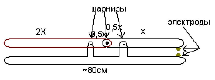

Я решил сделать вот такую конструкцию клещей, рисунок немного не в масштабе.
а зачем городить такую систему шарниров?
я например применил такую ...рисуночек не ахти ....так что не бейте :)

Я тоже с начало думал делать такую конструкцию, как вы преложили, но у меня нет длинных труб, у меня мах0,5м, и поэтому мне удобнее будет делать такую конструкцию как я нарисовал.

мои трубы были тоже не ахти какие длинные....сантиметров по 70 .

Если расстояние от электродов до шарнира будет маленьким то будет невозможно сварка в труднодоступных местах. И так как я нарисовал получается интереснее.
