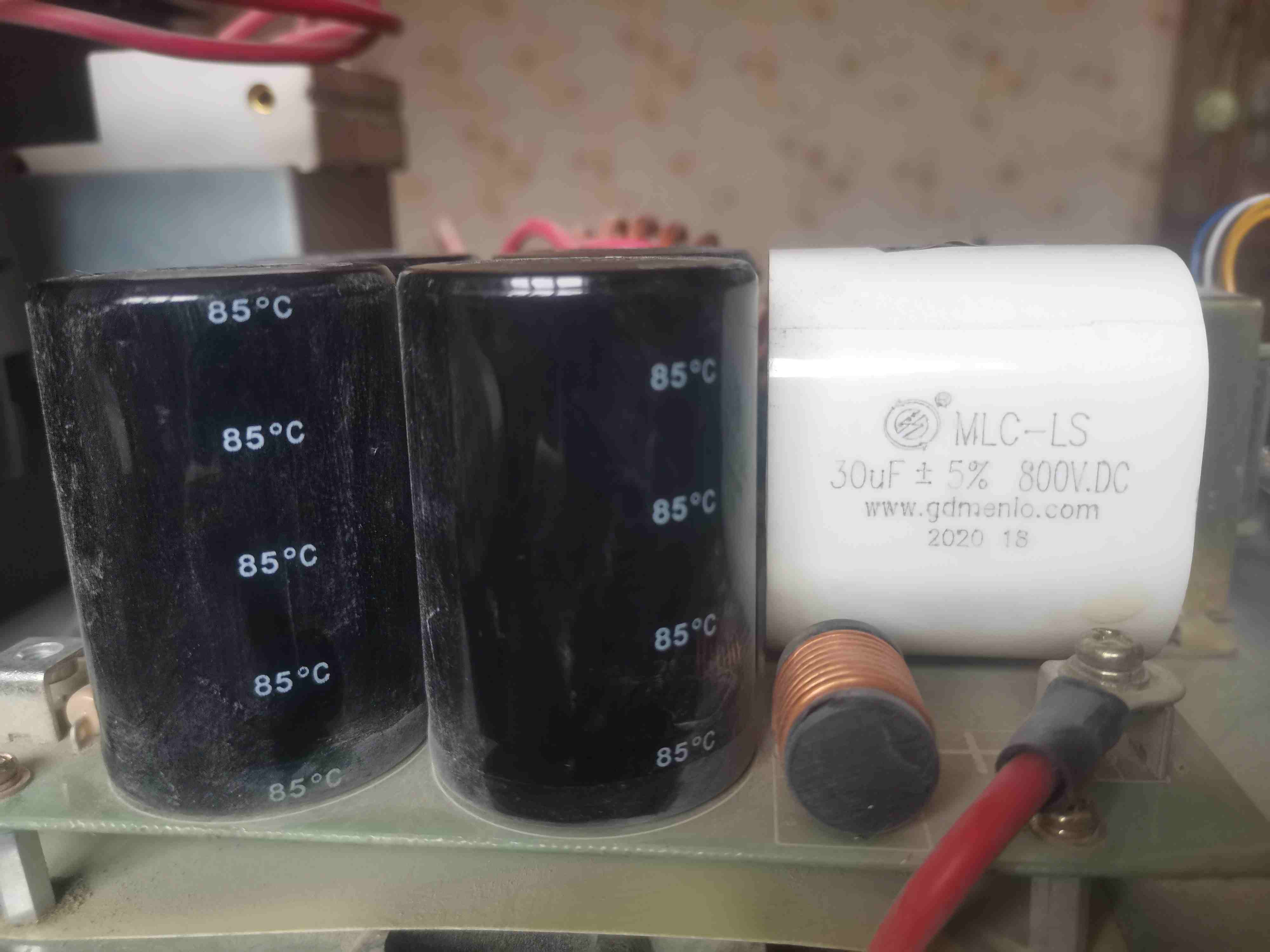

Видимо, меня неправильно поняли. Аппарат вполне рабочий, получше любой однофазной Ресанты и многих других аппаратов и разбирать его "на органы" я и не думал. Взял я его не для сварки на 300а, это нужно ооочень крайне редко, а чтобы была реальная постоянка дуга и можно было варить любым электродом, да и запас мощности есть, от перегрузки даже на 200 амперах вряд-ли сломается. Плюс хочу я его улучшить с помощью ваших советов. Слово "извлечь" в данном случае подразумевает получить пользу. В том индикаторе использовано лишь 3 контакта из 8. Может кто-то подскажет, для чего остальные?
И может у кого-нибудь найдётся схема платы управления. Повторю надпись на ней: TRB-PK-004-A0 2014.8.29
Ну а то, что я хочу улучшить данный аппарат, если имеется реальная возможность (это я и пытаюсь понять с вашей помощью), что в этом плохого?
Продолжу вопросы
1. Видно, что имеется сглаживающий фильтр из 4х конденсаторов 470мкф 400в встречно-параллельно, в результате 470мкф 800в и + неполярный конденсатор (белый) 30мкф 800в. Схемы плавного заряда почему то нет вообще и реле соотв. тоже нет.
Вопрос, нужна ли эта схема плавного заряда на 3 фазный аппарат? Или целесообразнее всего отключить эти 4 электролита? Ведь после моста Ларионова пульсации лишь 15%. Один нюанс. Там стоит какой то из проволоки накрученой типа резистор или дроссель последовательно с этими электролитами. Фото прилагаю.
2. На плате управления есть 3 свободных разъёма. Предполагаю могут быть: регулятор ГС, выход ДУ (где 3 контакта), выход на реле плавного заряда конденсаторов (2 контакта). Может есть у кого-то уточнения? Эти контакты тоже можно использовать.
3. Приходилось мне варить 3х фазными Форсаж 301 и Neon ВД 315. Разница не сильно большая, но не в пользу этой Brima 315. Вот поэтому я и хочу поставить что-то для улучшения параметров дуги в том числе для сварки на небольших токах (как вариант дроссель навороченный). Кстати, может кто знает, у Форсажа 301 какой принцип регулирования тока, (ШИМ, ЧИМ, ФИМ). Выяснил, у Neon ВД 315 - ЧИМ, варить им приятно.
да там буквально три детальки. лень рисовать? да и ничего не даст даже правильно ссрисованая схема. этоо только если сламалась. но тут ещё неизвессно что раньше сломаеца... сварщик созданье весьма хрупкое :dont_know:
для чего остальные?
в остальных пустота, практически полный вакум
патамушта трёхфахный мостик дюже могучий и пульсации трёхфазныи махонькии-махонькии
да. выпаять и на авите впарить как оригинал с распая
тут геша когда делал из ресанты п/а дрочель мотал на фланце водопроводной трубы с пропилом алюминивым монокабелем в пвх изоляции. а осцилятор это удобно. кнопку нажал и дуга загорелась. но сгорел мой осцл тиристорный. выходные диоды ппробились сцуки :evil:
