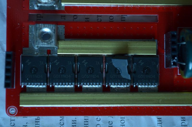

Купил у китайцев плату контроллера для контактной сварки посредством автомобильной АКБ. Шедшие в комплекте проводочки мне показались слишком тонкими и я заменил их на наиболее подходящие d10. Поменял также прижимную приблуду и педаль.
Вот так выглядит блок ключей после первой же пробной сварки:
Два ключа в КЗ, один вспух. Не верьте китайцам, что их сварочники самые лучшие.
