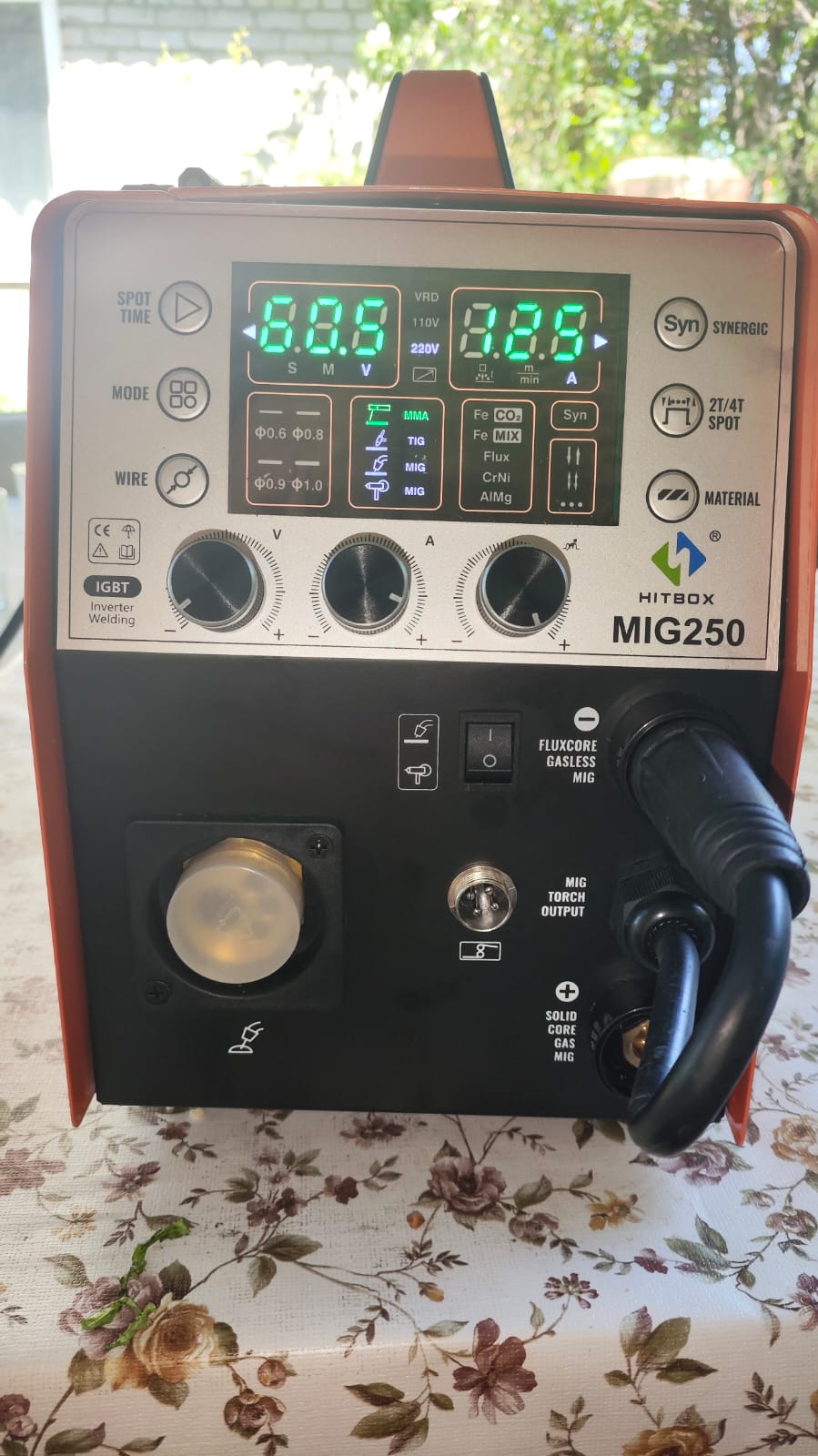

Добрый день! Купил сварочник сварочный аппарат MIG250 HITBOX, никак не могу включить дополнительные функции, прошу помощи!!!
Работаю только в ММА режиме , работаю ещё в МIG с порошковой полоской без газа, но не могу настроить силу тока, напряжение работает, а силу тока не понимаю как включить! Руководство на английском , возможно нужно одновременно задействовать разные кнопки, пробовал, не получается. Работаю на 10% от заложенного. Спот работает. Дисплей напряжение и Сила тока работает, кнопка переключения типов сварки работает, больше никакие дисплеи не меняться, хотя при включении они загораются.
В MIG ток не регулируется, скорость подачи проволоки вместо... взаимосвязано ток и скорость в MIG...
С порошковой, в отличии от обычной проволоки, про полярность другую не забывать...
