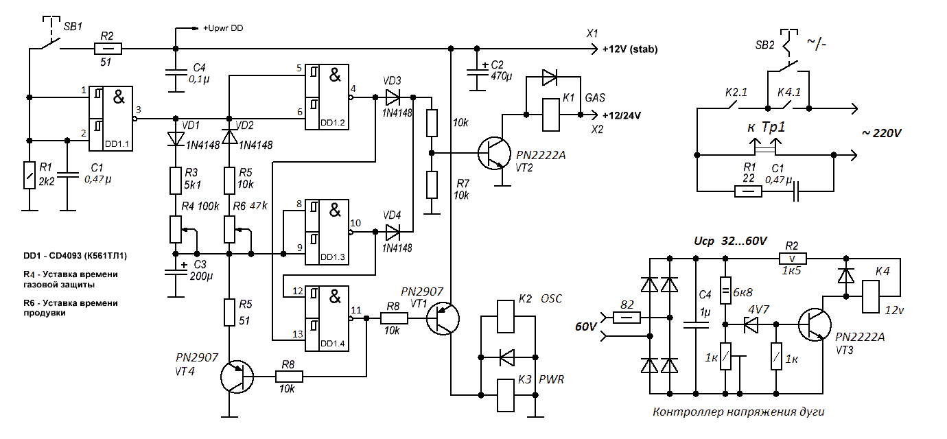

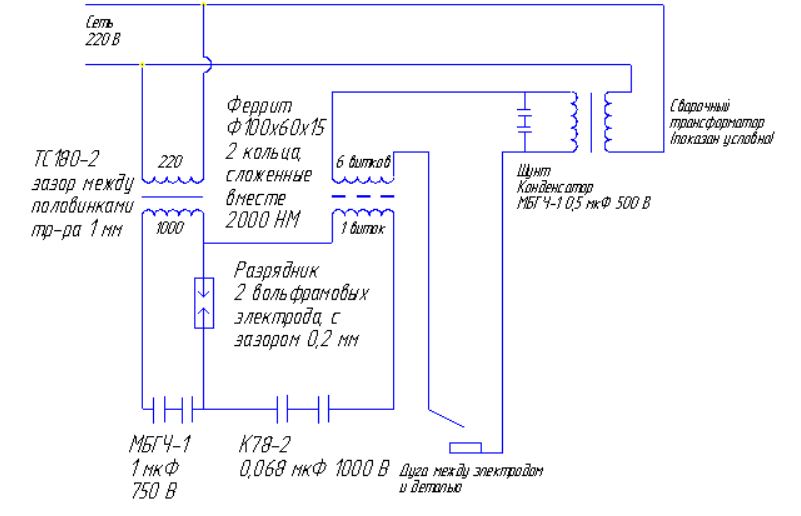

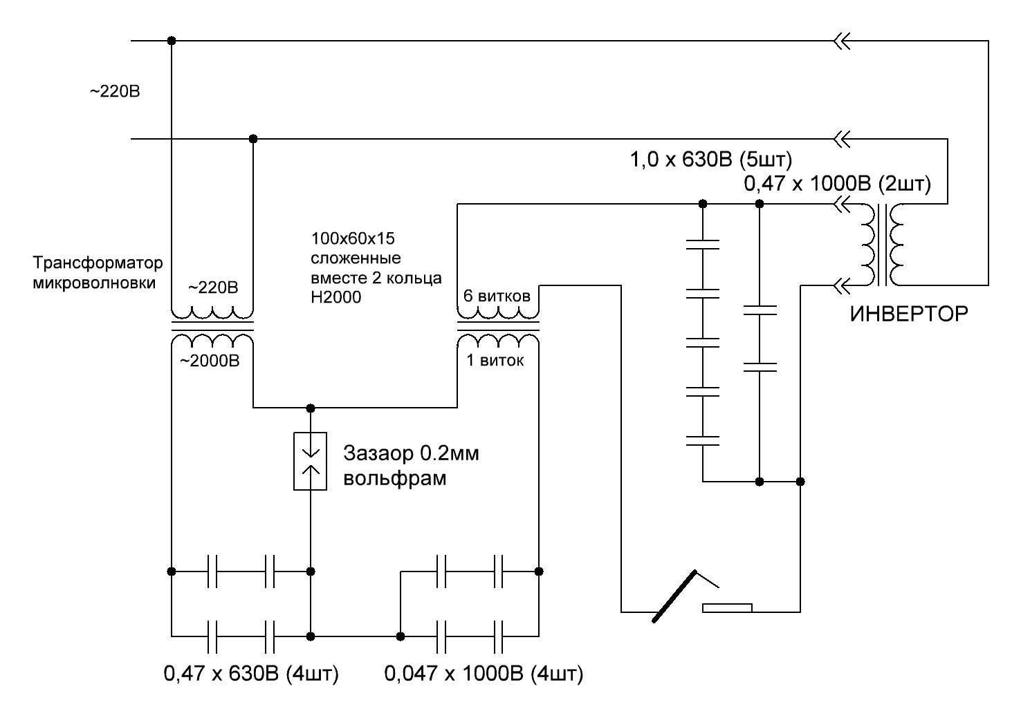

Здравствуйте, нашел в ютубе проект осцилятора для аргоновой сварки, в коментариях пишут что осцилятор рабочий и люди собирали. Автор показывает на видео ее устройство и работу и так же прилагает фото эл. Схем. Но вот я не могу разобраться с схемой, такое ощущение что что то не хватает. Как на схеме выглядят транзисторы, резисторы и т д знаю, но судя по фоткам и видео его ных, такое ощущение что то не хватает, примерк не вижу на схеме трансы. Мне кажется, что на видео осцилятор с измененой схемой либо те схемы что он предоставил для скачивания под видео совсем другие. Кто разбирается посмотрите рабочая ли схема, очень нужна помощь понимающих людей. Нужно заказывать детали на него а со схемой непонятки, трансформатор уже есть в наличии. Сам я не силен в радио, но как обозначаются радио детали на плате знаю. Да и паять собирать буду не один. Помогите разобраться фото схемы и ссылку на видео предоставляю. Спасибо заранее.

Это самый примитивный осциллятор типа ОСППЗ-300. Я его фото выкладывал у Володина на сайте http://valvol.qrz.ru/schems/Osppz300.html . Проблема в намотке шины сварочной ...той что обозначена как 6 витков. Тонкость в том что в нормальной (заводской) схеме трансформатор на 2....4,5 кв и с высоким магнитным рассеянием, тогда он не сильно греется из-за постоянных КЗ на выходе. А перемотанный ТС-180 или штатный с микроволновки... они раскаляются быстро. А так вполне рабочая схема

То, что на видео показано, соответствует схеме на рисунке №2 (там где трансформатор от микроволновки)
Электроники толком не видно, но нет явных причин сомневаться в схеме на 3-ем рисунке. Там датчик напряжения дуги и схема управления электромагнитными реле. Блок питания на 12 вольт не показан, очевидно используется готовый.

смысла делать его нет особого, тем более когда нет опыта и запчастей ненужных
Этт точно, особенно на трансе от СВЧ,такая мощность ни к чему, а вес там...
ЗЫ. Вот обсуждение с схемы, были и мои фото там, но уже снесли https://www.chipmaker.ru/topic/28913/?y ... h784798565
От микроволновки не расчитаны на длительное включение и там обдув вентилятором есть. Осциллятор высокочастотный безопасней. Тогда в продолжение

Для схемы управления реле и самих реле 12 вольт постоянный ток, источник питания лучше стабилизированный, лишь бы по току подходил - тянул реле и электроклапан газа. Зависит о того, какие у вас будут комплектующие. Датчик напряжения дуги питается от сварочного трансформатора, в нём есть свой собственный выпрямитель. Остальная часть - от сети 220 вольт переменного напряжения.

В приведенной конструкции осциллятор включен последовательно с источником сварочного тока, который на схеме отображен как трансформатор (подписан "инвертор"). По сварке алюминия я не специалист, но осциллятор и на чернине может быть полезен...
"Работа трансформаторов при сварке алюминиевых сплавов в инертной среде имеет некоторую особенность, которая заключается в том, что в сварочной цепи появляется постоянная составляющая сварочного тока, ухудшающая качество сварки и работу сварочных трансформаторов. С появлением постоянной составляющей увеличивается ток в первичной обмотке трансформатора, увеличивается потребляемая мощность, что может привести к сгоранию обмотки, это нежелательное явление — выпрямление переменного тока при сварке в инертной среде — необходимо всемерно уменьшать.
Известно, что выпрямление переменного тока в сварочной цепи зависит от нескольких факторов: напряжения холостого хода трансформатора, величины зазоров в магнитопроводах регуляторов тока, емкостного, индуктивного и омического сопротивлений сварочной цепи и присутствия в цепи аккумуляторной батареи, включенной последовательно. Перечисленные элементы по-разному влияют на выпрямление тока в дуге, а следовательно, должны быть учтены при составлении схемы сварочного поста из стандартного оборудования."
