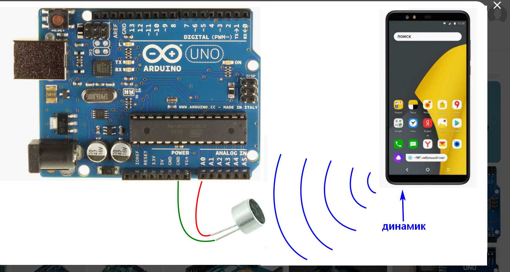

-есть МК типа Ардино (или голый МК).
-есть телефон типа Андроид.
Вопрос:
как максимально просто и безопасно передать ключи (несколько десятков байт) из телефона в мк ?

Допустим...
-безопасно ? да.
-просто ? не очень.
А как это технически сделать ?
Выход звука в телефоне переменка максимум где-то ~1 Вольт.
Логический вход Ардуины требует постоянки белее 2,6 Вольт. При питании Ардуины 5 Вольт.
Надо как то выпрямлять и согласовывать уровни сигнала...
:roll:
Хотя...
можно же подлючить к аналоговому входу... использовать АЦП... тогда уровень не важен.
Но тогда придётся писать программу "оцифровка звука"...
:roll:

МК типа Ардуино или голый МК может быть, например, ATmega32u4. А там USB. И Android может быть USB хостом - например, через OTG переходник. Дальше всё очевидно.
МК типа Ардуино как на картинке. ATmega328.
Там нет USB. В голом МК нет USB.
:roll:
Хотя...
если использовать АЦП... тогда можно подключить просто микрофон.
Но тогда придётся опять писать программу "оцифровка звука"...
-безопасно ? не очень.
-просто ? не очень.
:roll:

roman.com, что находится в Uno я в курсе. Только причём здесь картинка и Uno? В Вашем первоначальном сообщении они имеются (упоминаются)? Нет.
Тем более, что да, как правильно уточнил Nranddek, возможна реализация USB без аппаратного USB в МК.
А если Вы ищете "безопасно и легко", то такого решения Вашей задачи не существует в части "легко".

Цепляете выход смартфона к аналоговому входу ардуины и смотрите. Так и делаю.
Есть даже готовые библиотеки приёма ардуиной тоновых сигналов, я правда не пользуюсь.
И ни каких динамиков, конечно. Просто кабель с джеком в смартфон.

Не ну можно просто прикрутить к ардуине клавиатуру маленькую и вводить цифровые пароли с экрана смартфона.
Можно прикрутить к ардуинке фоторезистор (это проще, я так делал) и передавать код мигая экраном смартфона(меняя цвет плашки)
Можно прикрутить к ардуинке гнездо для флеш-карты и перетыкать её из смартфона в ардуинку и обратно.
Можно пристыковать к ардуинке host shield https://aliexpress.ru/item/1005006401538716.html и тогда стыковать по usb без проблем с ЛЮБЫМ смартфоном и даже некоторыми кнопочниками.
Но самый простой технически и дешевый финансово способ - это передавать звуковым кабелем.
