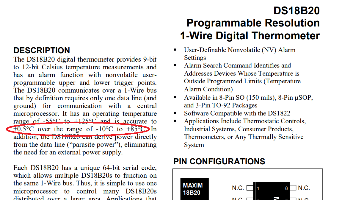

сейчас гистерезис 1 градус... но это не проблема))
18В20 поддерживает точность 0,0625 градуса... поэтому с гистерезисом проще...
:roll:

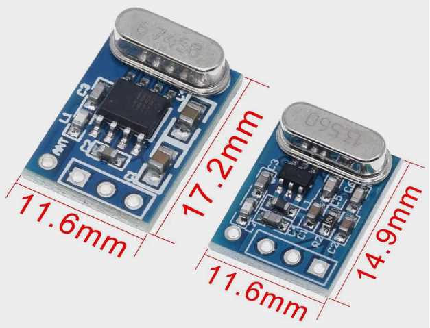

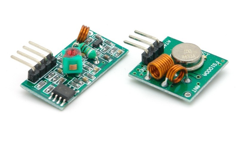

для начала разобрал FS1000A (433 МГц)
посмотрел сигнал...
вроде всё нормально))
но они мне не нравятся... маленькая чувствительность.
щас заменил на такие...
Компания Synoxo (HongKong, Shenzhen) делает одноканальные модули SYN115-передатчик, SYN480R-приемник.
-частота 300...450 МГц (частота задаётся кварцем).
-мощность 10 мВатт
-чуйка 1 мкВ.
работают заметно лучше))
:tea:
но непонятки с потерей пакетов остались...
с передатчиком всё нормально))

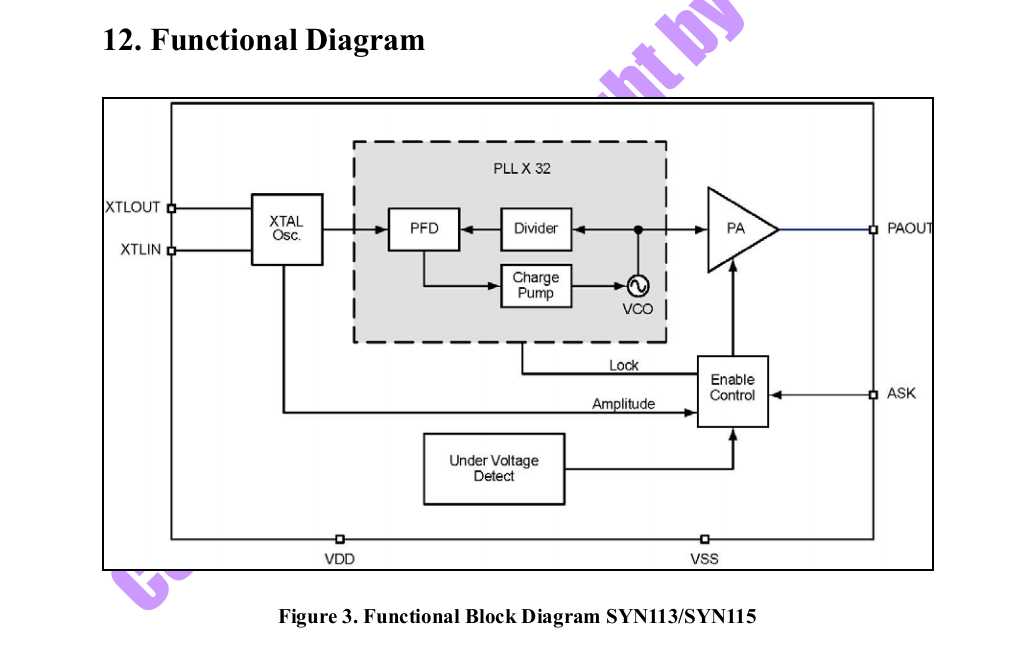

передатчик
обсуждать нечего... обычный синтезатор... с обычным модулятором АМ...
модулятор с высоким входным сопротивлением...)) поэтому не рекомендуется оставлять вывод модулятора "в воздухе"))
иначе передатчик начинает передавать в эфир помехи...

-ток потребления синтезатора меньше 1 mA (модулятор выключен).
-ток потребления в режиме передачи 15 mA (модулятор включен).
всё))
а с приёмником непонятки... странно он работает...))
приёмник
-питание 5 вольт.
-ток потребления 4...5 mA.
на выходе хорошо слышен шум... характерный для всех АМ приёмников))
уровень шума при отсутствии сигнала ~1,5 вольт...
уровень сигнала зависит от уровня сигнала на входе... и колеблется от ~1,5 вольт... до 5 вольт.
всё))
помехи приёмнику пофигу...
слышу как работают автосигналки... чуйка хорошая... слышно далеко))
но пакеты проходят даже на фоне других сигналов... благодаря АРУ и т.д.
:roll:
однако... ни с того ни с сего... приёмник может в любой момент потерять пакет... или даже несколько пакетов подряд...
х.з.
:dont_know:
тут надо разбираться подробно...
но я не могу залезть во внутренности приёмника... чтоб посмотреть что там происходит внутри))
:roll:
вот и думай... что ему надо))
:tea:
18В20 НЕ поддерживает точность 0,0625 градуса. Точность и разрешение - это две большие разницы и каждая из них разная.
Точность 18В20 зависит от температуры и в обсуждаемом диапазоне составляет плюс/минус 0,5 градуса.
