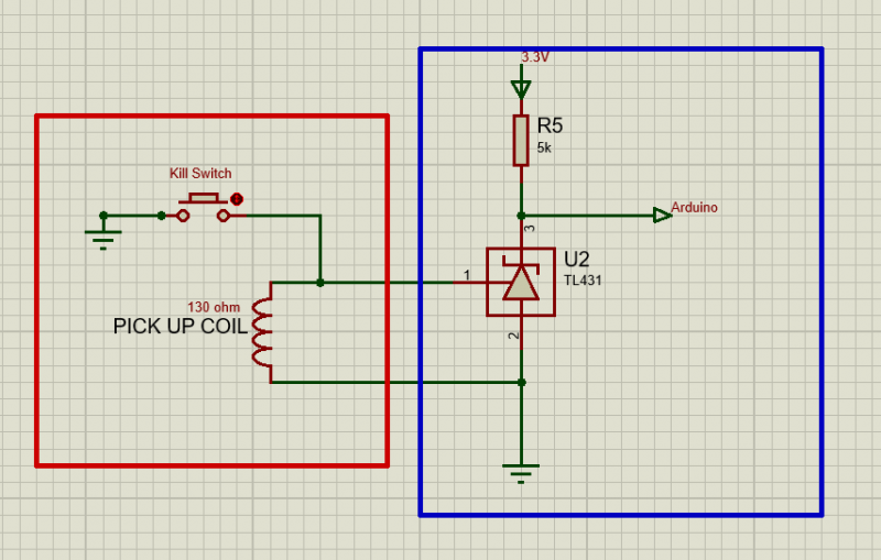

Собираю DC CDI зажигание для китайского мотоцикла, обороты коленвала считывает индуктивный датчик двух проводной, чтобы заглушить мот, кнопка коротит второй провод датчика на массу. Хочется заиспользовать эту кнопку для различной логики, когда мотоцикл заглушен, но проводку трогать не хочу) Вот собственно задачка, как это сделать. Примерная схемка как считываются обороты с датчика

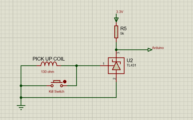

Перерисовал немного, чтобы было понятней. В красной рамке я не могу ничего менять, в синей могу.
Не понял куда релюшку поставить

Любые Ваши модернизации и вторжение в штатную схему резко снижают её надёжность (и без того не слишком высокую). Хотите что-то улучшить - сделайте всё своё, включая датчик и кнопку. Продумайте также схему защиты и способы быстрого удаления нововведений в случае экстренной ситуации.
