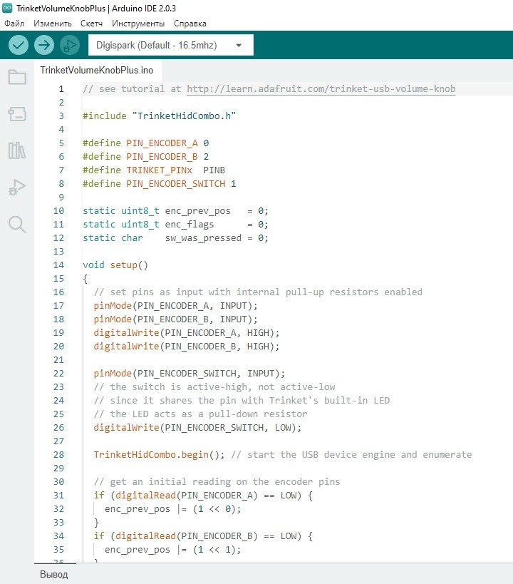

Всем доброго. собрал регулятор громкости для ПК. прошил. ура, работает. пользовался чуть больше месяца, утром очередного дня регуляор громкости перестал работать - устройство не опознанно.
позже выяснилось что ночью свет вырубали, хоть и запитан через бесперебойник но выключали на долго, разрядился.
думал мож прошивка слетела, но прошить его нивкакую не получилось. прозванил - напряжение после стабилизатора есть, прозвонил диоды. больше не знаю что сделать. микроконтроллер по цене выходит как собранная плата и хз как потом его прошивать...
девайс мне очень понравился и привык, поэтому недолго погоревав заказал новую платку Digispark, такую же. прошил, снова всё заработало. пользовался месяца полтора. сегодня понадобился мне USB удлинитель куда Digispark был вокнут, выдернул регулятор, позже решил подключить обратно и снова - устройство не опознанно.

Для себя бы выяснил, работает ли еще МК или нет. Затем, если необходимо, восстановить загрузчик digispak и выбранная прикладная программа. Будут необходимы Fusebit доктор с несколькими проводами, Arduino и источником 12V и программатор, напр. USBasp.

Напр. сбрасываете фузы МК с помощью фузбит-доктора, записываете blink напр. на всех пинах, отслеживаете LED и резистором к GND работают ли они. Если да, то: прошиваете новый загрузчик и использоваете МК по назначению. Путем выделения вероятной причины: сбой программы. Чем это вызвано: ищете причину: питание, электромагнитные процессы и т.д. Чтобы повредить МК, надо "постараться". Читайте, экспериментируйте. С МК все интересно. Если нет (нет времени, нет желания ...), то: новый МК, пользуйтесь до следующяя неисправность. (частично пользуюсь переводчиком)

Судя по описанию проявления дефекта имеет место ошибка в программе устройства.
Вероятная причина...
Можно предположить....
Если в самом МК оставлен бутлоадер, то при критических сбоях по питанию можно предположить его фальшзапуск и "при стечении обстоятельств" некорректную запись "мусора" в ПЗУ МК.

Типичная для адуринок ситуация, когда канал связи с ПК у целевой программы (скотча) одновременно каналом активации и работы бутлоадера является.
Как вариант - надо устанавливать только код целевой программы (без бутлоадера).
Для нанки решение "загрузить через программатор" (используя в качестве железа тот же ардуиноISP).

Собирал такой же регулятор громкости.
Собственно и симптоматика такая же - после обесточивания слетает прошивка.
Аппаратно ничего не повреждается, бутлоадер на месте. Повторно успешно прошивается и работает до следующего инцидента.
Искоренение проблемы требует известных усилий и дополнительных вложений. Digispark придётся изымать из конструкции и проводочками накидывать к программатору, каковой придётся приобрести и отладить.
И мне что - то лень такое.
На приспособленном к делу ноутбуке, за одну минуту восстанавливаю прошивку и пользую регулятор пока он опять.
По питанию добавил синфазный фильтр (колечко от клавиатуры) и электролитический конденсатор 10мкФ.

На 2313 при обесточивании часто слетала программа, писало мусор в ееп. Решилось резистором и светодиодом на ресет. Бодлевелы не спасали. Попробуй как починишь. Резистор например 470 ом или 620 и светодиод. Светодиод заодно как индикатор будет, можно и белый чтоб подсвечивал. Я красный стпвил смд

После очередного инцидента с регулятором громкости на Digispark собрал проект и прошил в Arduino IDE 2.0.3 (прежде Arduino IDE 1.6.7)
Устройство работает стабильно, проблем с прошивкой больше не было, уже пару месяцев всё OK.
