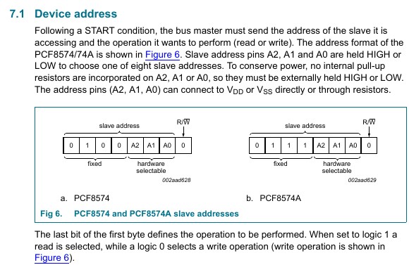

Проверьте, Limor, ещё раз подключение. Arduino UNO обеспечивает работу I2C интерфейса, если SDA подключен к пину A4, а SCL к пину A5 (и только так :wink: )
И почему при инициализации задаёте адрес 0х20? Сканер портов так сказал?

Limor
Применение порта-расширителя подразумевает использование каскадно нескольких библиотек.
Для интерфейса связи, для самого порта - расширителя и для индикатора.
Бывает и единая библиотека, включающая в свой состав все дополнительные компоненты.
Ищем через менеджер библиотек наиболее подходящее решение (обычно библиотеки идут с примерами).
8)
один из перво попавшихся примеров с раскладкой соединений выводов порт-расширителя и жки под используемый софт:
https://www.mathertel.de/Arduino/Liquid ... F8574.aspx

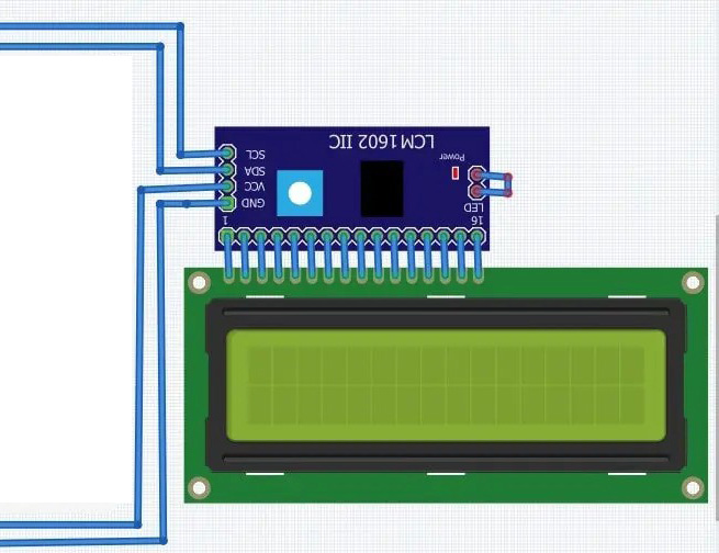

Подключение дисплея не такое, как должно быть, как писал Базилюк.
Несмотря на низкое разрешение фото, похоже, что PCF->LCD имеет всего 4 провода из 7.

Нужно только включить RS, R/W, E к PCF. Библиотека работает и на 4-битное управление LCD.
Первое изображение из поисковика:

...очень похоже, что подключение именно 4-битное. Поэтому, классическая библиотека работать не будет. А значит, надо искать тот скетч, где реализовано 4-битное подключение через I2C-расширитель. Либо просто добавить 4 недостающих линии.
Какая это классическая? Каждая библиотека имеет название. А что с одним PCF в 8-ми битном режиме получится подключиться?) Отож.)
