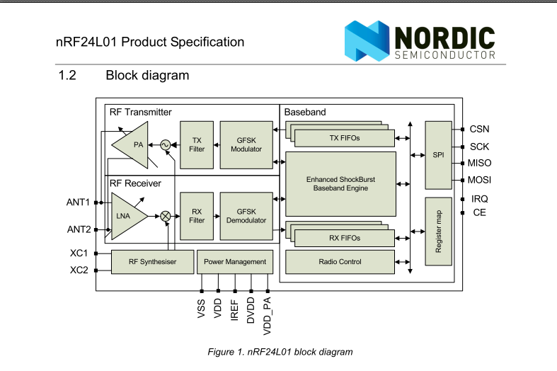

Да хоть 50 штук. Лишь бы выводов у МК хватило.
Там же обычный SPI, со своим CS.
2023-03-10_13-25-29.png [64.11 KiB]

https://yandex.ru/search/?text=spi+%D1% ... est_T&lr=5
И сразу, первая же картинка :

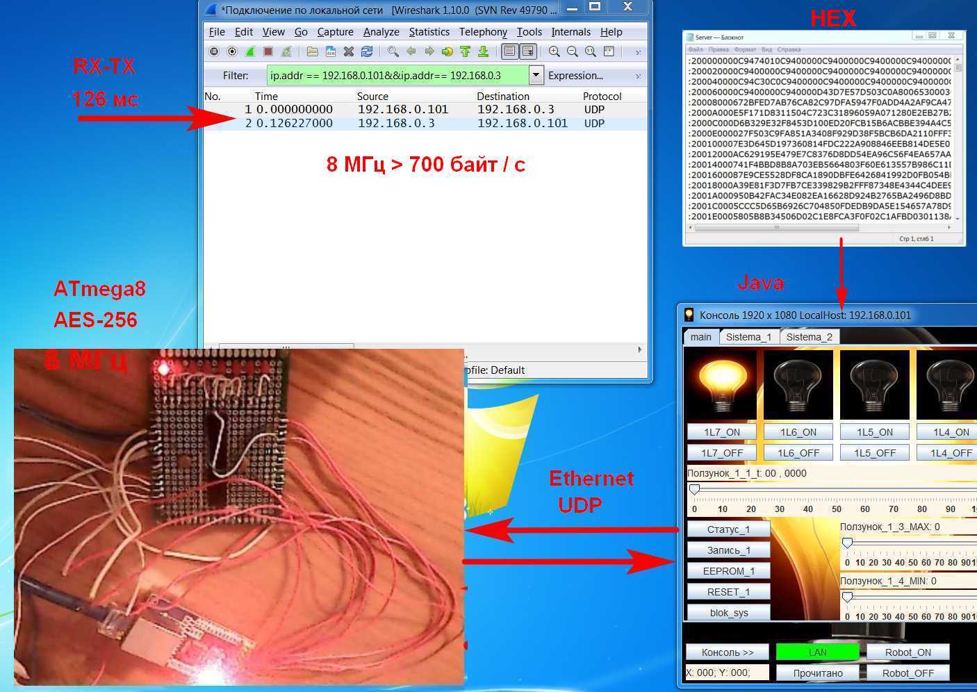

а ещё лучше так:
Hex (из asm или c) > Java по Ethernet (с PoE) > Загрузчик AVR > Flash.
загрузчик_AVR.jpg [156.02 KiB]
