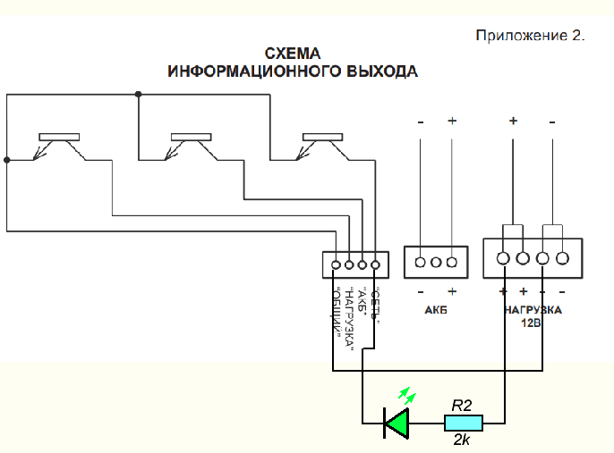

Здравствуйте, подскажите пожалуйста как подключить блок бесперебойного питания с информационными выходами к ардуино, чтобы ардуинка сообщала например о том что пропало электричество в сети?
Есть ББП-30 ТР БК от accordtec, есть ардуино uno
Ссылка на документацию ББП

В противопожарное оборудование лучше не лезть со своими Ардуинами. Пожнадзор приедет, езды навалит, за рукоблудие.
Но в целом, у блока питания есть информационные выходы с так называемым "открытым коллектором". В документах приведена схема и всё написано. Выходы адрудины с подтяжкой в её питанию подсоединяете к информационным выходам блока питания, так же соединяете GND ардуины и контакт "общий" блока питания. и получаете логический сигнал на ардуину.
Что значит "сообщало что пропало электричество в сети"? Сообщало в виде голоса? :)) А световая индикация в виде светодиода не подходит? :)
Вот два варианта подключения светодиода и не надо никакой МК…
В первом варианте, красный светодиод будет светится когда нет наличия напряжения сети.
1.png [26.42 KiB]
Во втором варианте, зелёный светодиод будет светится при наличии напряжения в сети.
2.png [25.92 KiB]
